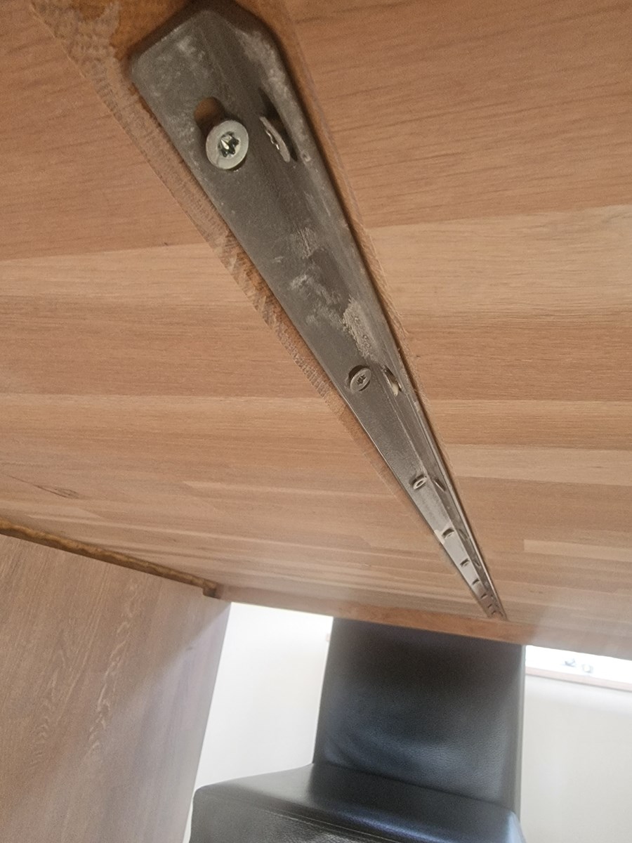

Tror det vil bue ned uanset hvis der ikke er en eller anden form for forstærkning til at afstive det,  hvis det ikke må fylde mere end tykkelsen af pladen kan man lave det skjult med et indfræst vinkelstål som på billedet.
