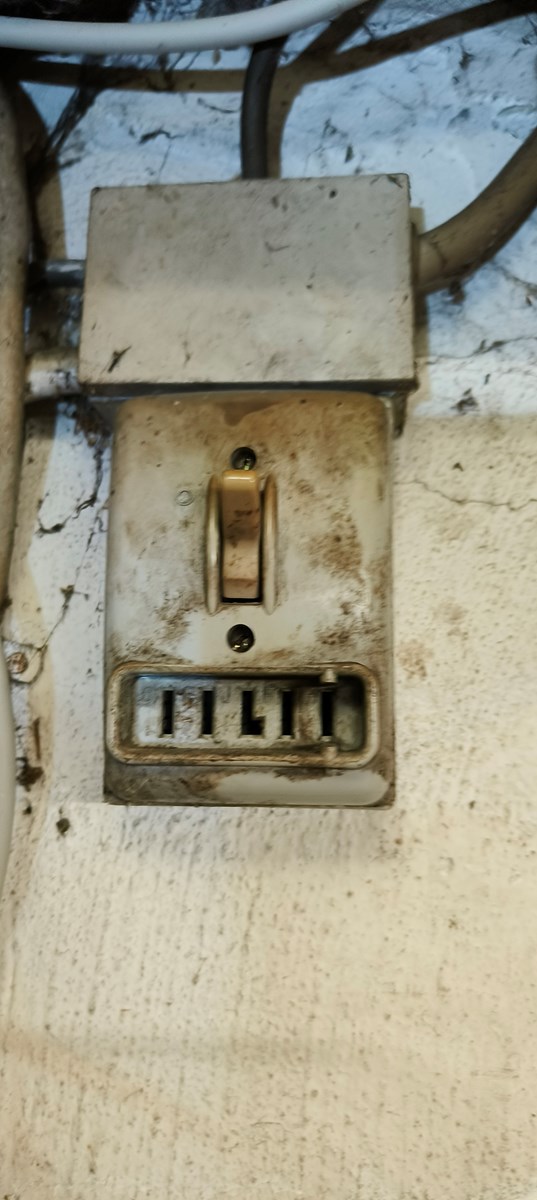

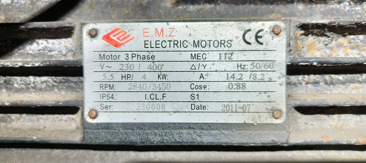

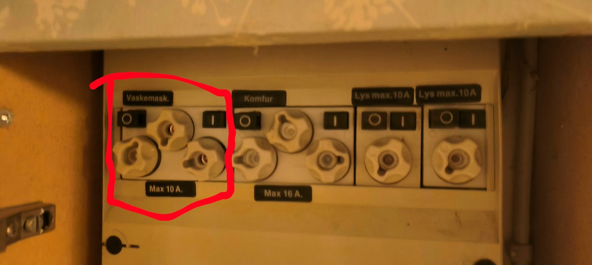

Først lidt forklaring og så kommer spørgsmålene bagefter som jeg håber i kan være behjælpelige med. Brændekløveren er med hydralik og der er tilsluttet en 4 KW motor ( billede 1). Den er koblet på et gammel dags kraftstik ( billede 2) som køre på 10A sikringer ( Billede 3). Motor og hydralik pumpe er forbundet med en klokobling.

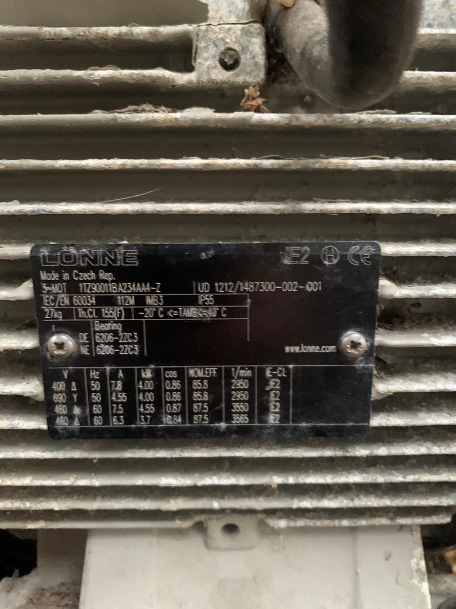

Jeg har skaffet en "ny" motor (billede 4) som umiddelbart ligner de samme specifikationer, dog er den  - vil jeg kunne køre den på de 10 amp? Jeg er ikke vildt skarp på el-delen, så en uddybende forklaring på ja/nej ville jeg være taknemlig for.

Du har vist en motor med samme ydelse, men med et lidt større forbrug på ca. 0,5 A. Har du prøvet om den kan starte på de 10A? Sikringen på 10A er nok lige i underkanten af sikring for startstrømmen, der er på ca. 32A. Installationen ser ud til at være af en årgang, hvor man ustraffet kunne sætte 13A sikringer i gruppen.

Prøver de nye motor i weekenden og kan de køre på de 10 amp sætter jeg den på kløveren. Så kan jeg efterfølgende renovere den gamle motor. Så kan jeg sælge den eller stille den på hylden.
