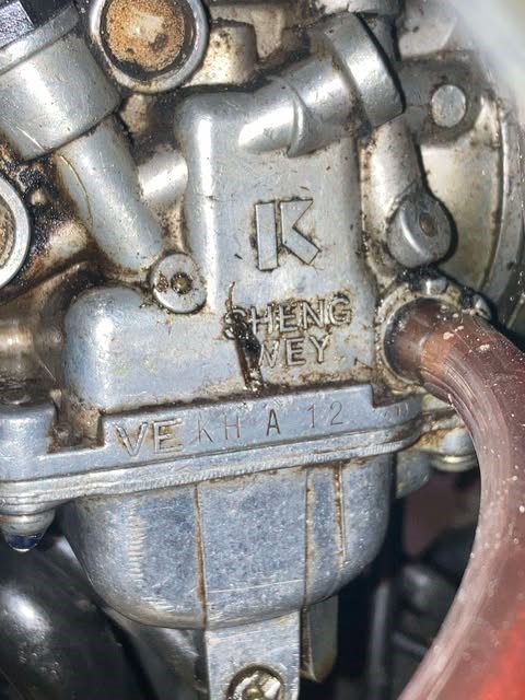

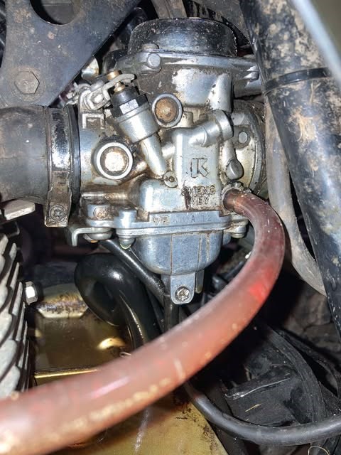

Jeg har sådan en kazuma hunter 250 kubik, hvor karburatoren drypper en del benzin. Indtil videre tror jeg det er pakningen ved bundkaret! MEN hvem forhandler disse?? Se billede for Specifikationer
Pakningen laver du som hobbmekaniker selv. Køb noget pakning evt hos en mekaniker.
Hvis karburatoren løber over skal du måske kigge svømmeren og nåleventilen.
kan man selv lave den pakning mellem svømmehus og karb.? Det er da sådan en gummi "ring"
anton1234 skrev den 08-01-2025 19:52:00
 Måske du kan bruge en passende O-ring ?
Men som Fabrin nævner, så er svømmernålen et godt bud..
Er det ikke en kinerser, så er der ofte billige reservedele på de forskellige kina sider, og en ny karburator koster nok  ikke alverden.
Tak, giver lige karb. en rensning
