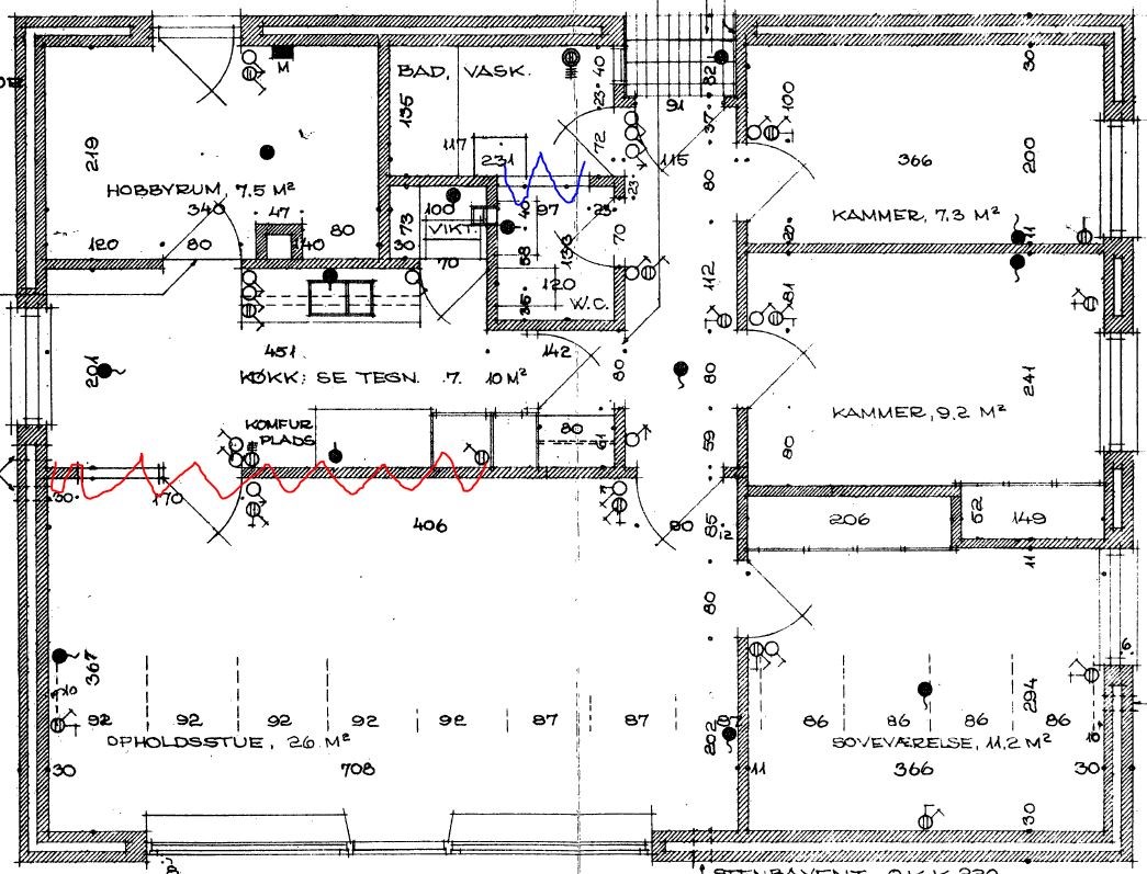

Vi er i gang med den store renovering af et badeværelse.
Det originale badeværelse består af toilet og håndvask i et rum, adskilt af en halvmur (normal mur, men med ca. 40 cm luft i toppen). På den anden side er der håndvask og badekar.
Vi vil selvfølgelig gerne slå de 2 rum sammen, og så lukke den ene døråbning.
Vi er egentlig godt i gang, men er nu blevet i tvivl om denne halvmur på nogen måde kan være stabiliserende, eller man bare kan pløje den ned.
Er der nogen der kan fuldstændig bekræfte at der ingen problemer er?
Muren er markeret med blå på tegningen. Til information har vi allerede væltet den mur der er markeret med rødt. Den var bærende og der er selvfølgelig indsat jern osv. af professionelle.
Den kan i godt vælte.
