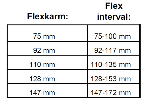

Optimalt ville være at vælge 121 mm da vægtykkelsen er 120 total. Men hvis jeg vælger 128 vil det se helt galt ud?
Ja en 128 mm karm vil jo give ca 3.5 mm luft i hver side, du vil nok kunne fuge sprækken, så går det nok..
Hvis du har værktøjet kan du jo også save/høvle karmen til i bredden..
Endelig findes der også fleksible karme fra Swedor, det kunne jo også være en løsning..
