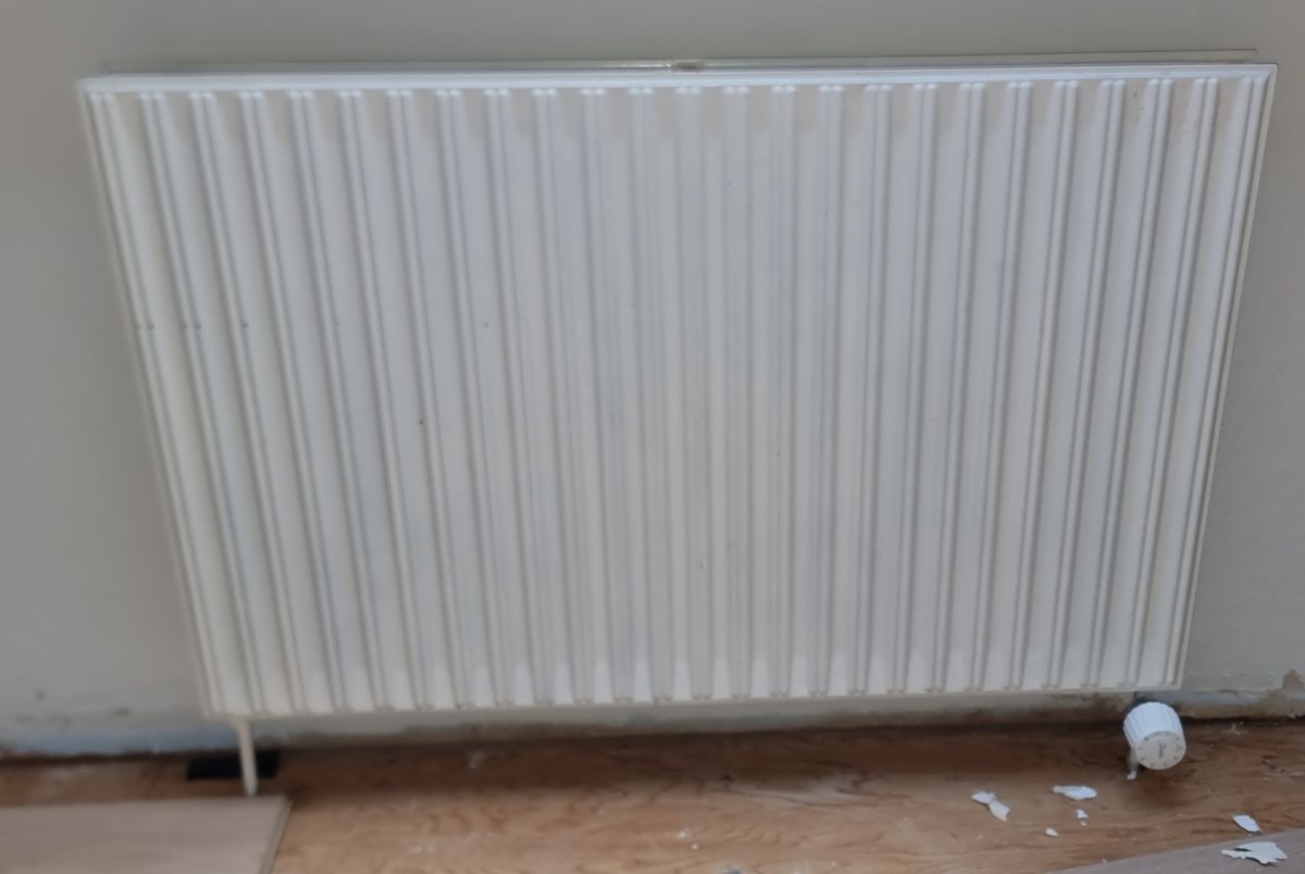

Det ser ud til at FJVR termostater er returtermostater. Har du ikke en termostat på fremløbet til dine radiatorer. Du skulle vel ikke have et billede af radiator med termostat.
Vores radiatorer ser sådan ud. Ganske rigtigt er det returtermostater som sidder nede til højre. Jeg kan ikke bruge de smart-termostater jeg havde før jeg købte huset for de skal sidde på det rør der går ind (til venstre). Tænker på om man bare kan sløjfe de nuværende termostater og installere nyere termostater (f.eks. RA-U) på det andet rør.
Du behøver ikke sløjfe de nuværende termostater, der i øvrigt ikke måler på rumtemperaturen men på returtemperaturen. Hvis du vil sætte nye termostater på fremløbet kan du gøre det. Det vil nok kræve nogen ændring af fremløbet, hvis det er koblet på i bunden af radiatoren. Du kan godt montere de termostater, du har foreslået, på  fremløbet.
