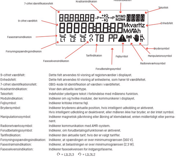

I displayet på min Kamstrup elmåler står der L1, L2 og L3.
Over L1 peger en pil mod højre.
Over L2, L3 er der ingen symboler.
Betyder det at jeg har 3 faser? Eller lyser L1, L2 og L3 altid, og det er pil højre/venstre der faktisk indikerer om faserne er lagt ind. Radius fortæller at jeg har "4X6 CU med 25 Amp", hvis det betyder noget.

Som jeg læser Kamstrups manualer, vil Lx være tændt, hvis der er spænding på fasen. Dvs. du har 3 faser.
Pil symbolet angiver, at der bliver trukket strøm fra den fase, som pilen er over.

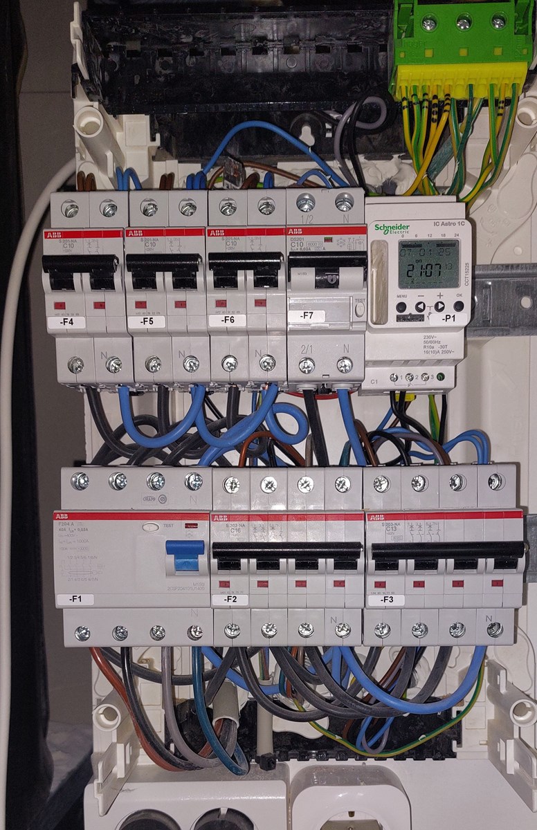

Du kan tage et billede af din gruppetavle (evt. med ​låget taget af) - ​så er det ​ret let at se, hvad du præcis har.
Okay, det var med sved på panden, men her er tavlen
Ja, ingen tvivl om at der er 3 faser. Ses ved at der går 4 ledninger ind i RCD (modul nederst til venstre).
Det virker dog underligt, hvis der kun skulle være belastning på L1, hvilket er sådan jeg jf. manualen tolker pil-symbolet. Måske ​der periodevis også er ​pile over de ​andre faser.
