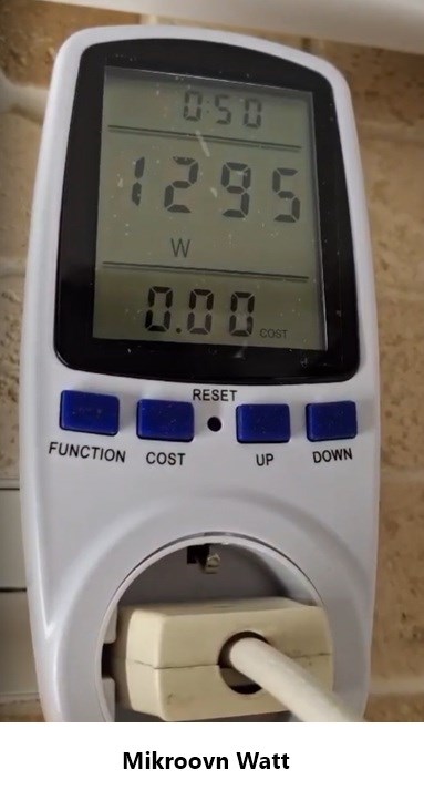

Har lige målt Mikroovn og den bruger ca, 1,3KW i den tid den "brummer".

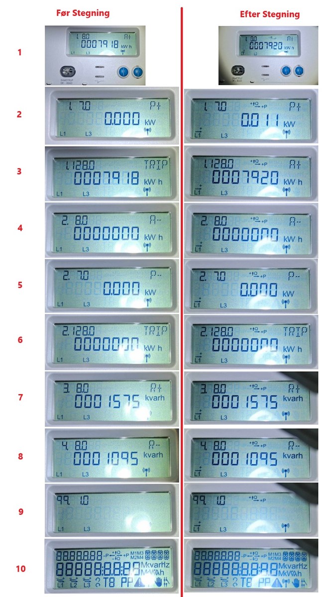

Jeg har afbrudt strømmen, til køleskab, internet, og alt andet, så der kun har været komfur og ovnen tilsluttet.

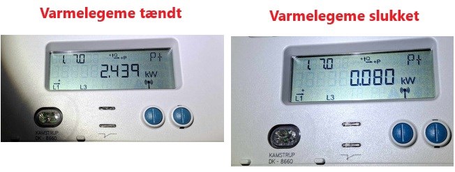

Jeg har taget billeder af alle 10 menu punkter som elmåleren viser. Så har jeg forvarmet ovnen til 200 grader med luftvarme ( det har taget 15 min) og har lagt en hel kylling ind i ovnen i 1 time. Med hasselback kartofler og et par store gulerødder.
Varmelegeme tænder og slukker og det har jeg også taget et billede af.
Men alle de menu menu punkter er jeg ikke helt sikker på hvad de viser.
Det ser ud til at jeg har brugt  "2"  enheder af et eller andet.   Er det så 2 Kwh?
Jep, du har brugt 2 kWh på den time.

Din 1-fase måler viser 1295W alias ca 1,3kW. Det er effekten.
Du ønsker at finde antal kWh som er energiforbruget, det får du ved at gange W med antal timer. Hvis det tager 45 min. at tilberede retten i airfryeren koster det altså 1,295 x 0,75 = 0,971 kWh.
Eller også måler den Wh og viser kun W🥴
Ovnen ser ud til at have brugt 2kWh, men jeg tænker at det nok er et sted mellem 1,5 og 2,5 der brugt, og så afrundet til displayet. Så der skal nok køres nogen stegninger før du kan regne på det.
