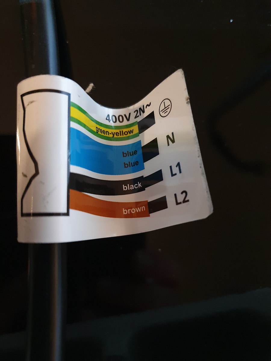

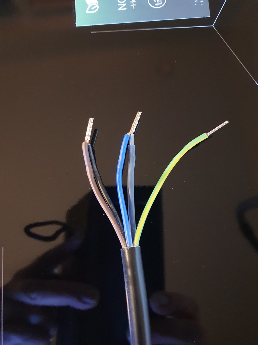

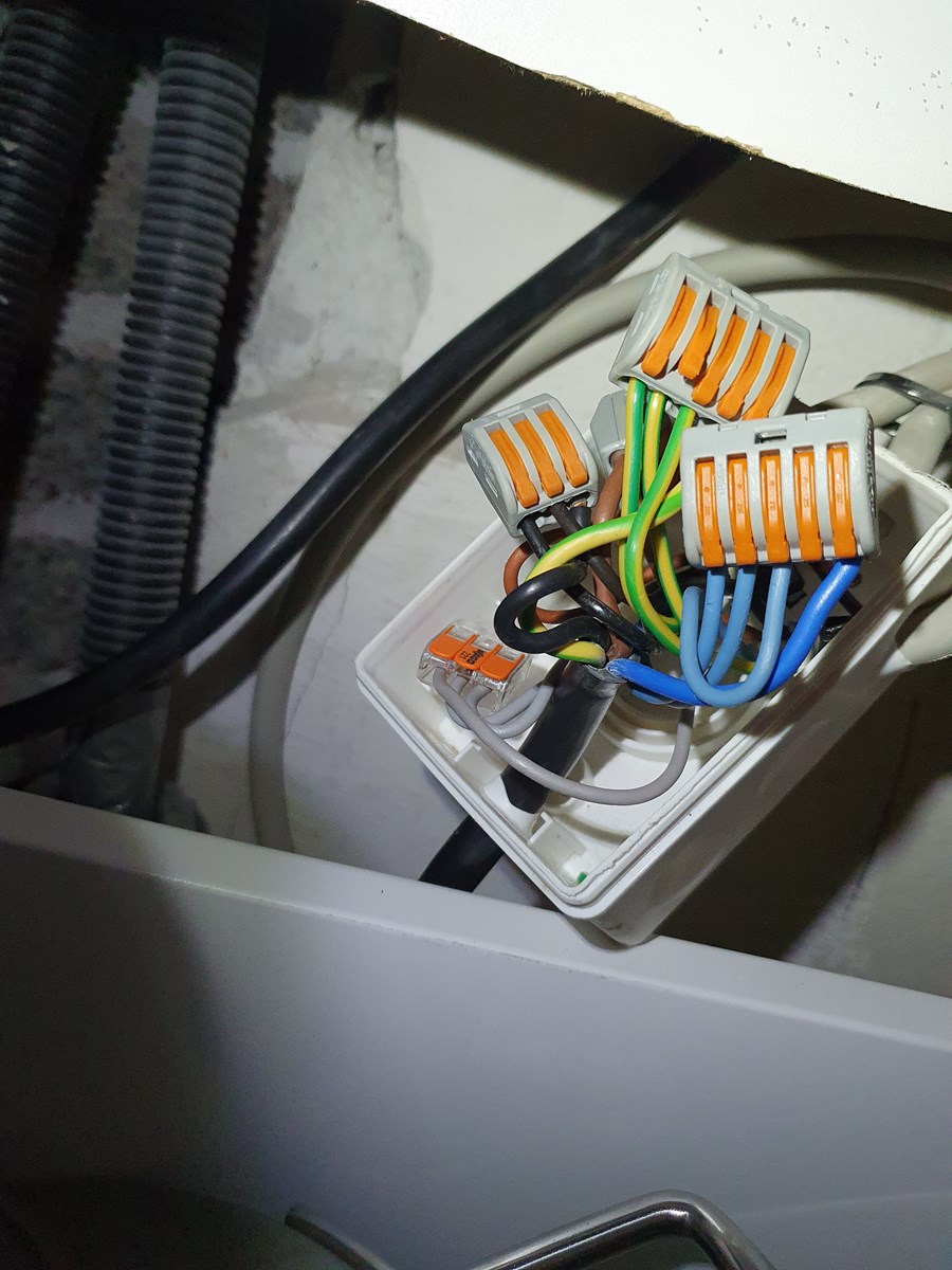

koden Trådstarter 247 2860 08-01-2025 18:09 Den nuværende tilslutning er en boks hvor ovn også er tilsluttet. Kan ikke se om kabel reelt er en 5 leder.Men der går såvidt jeg kan se kun de 4 ledninger ud. Som så sidder sammen med samme farver i de samle dåser.Den nye er jo så samlet til 220v tilslutning og som jeg ser det skal den sort/brunde bare skkilles ad og sættes som den gamle.Her er 2 billeder af den nye og samledåsen med den gamle Annonce
koden Trådstarter 247 2860 08-01-2025 18:44 Jo den gamle induktion har kun 4 ledere i ledning. Så kun 1 blå hvor der er 1 blå og 1 grå samlet i den nye
S. Fabrin 19690 4400 08-01-2025 19:26 Samlingen af blå og grå monteres i muffen med blå ledninger. Brun og sort adskilles og monteres i de fase klemmer, hvor der ikke er monteret ledninger til ovnen. fase
