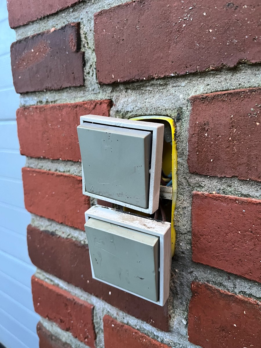

Hvilken afbryder er dette?
Jeg har 2 udendørs kontakter/afbrydere som er slidte og skal skiftes. Det er 1-polet. Jeg har købt 2 LK Opus 74 afbrydere, men de er for store i rammen, samt “trykknappen” er et par mm. bredere/højere.
Kan nogen fortælle mig hvad der passer af nyt til?
Mvh. Allan

Pas, det er lavet i 80’erne… men du foreslår ny indmuringsdåse? Skal hullet så udvides? ​

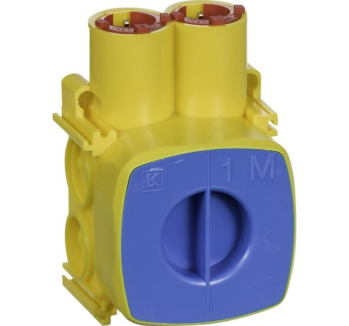

Tror de gule indmuringsdåser er ok, men det skulle måske have været en dobbelt?
Jeg har skiftet sådan et enkelt udtag til opus 74 (eller måske var det en opus 73) , det var der ingen problemer med, har også en gul indmuringsdåse.
Men nu har du jo to, så er det måske anderledes ?
På billedet ser det ud til, at der er indmuret en 2 modul dåse forsynet med et med skillerum. Har du prøvet at montere dine nyindkøbte afbrydere i dåsen? Hvis afbryderne ikke kan være der, kan du blive nødt til at skifte dåsen
