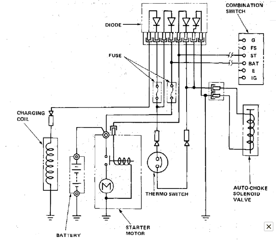

je_ns 13057 07-01-2025 15:26 Ikke lige din model, men mener de er ret ens opbygget.Så måske du kan bruge dette diagram ????Ellers må du jo måle dig frem, der kan også være noget oliealarm, eller overophednings sikring der er defekte (eller for lav oliestand) Vi prøver igen, i morgen --
