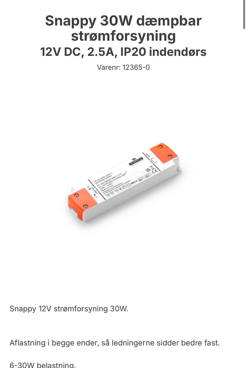

Hej hej :) Jeg har købet 3 x 12v led spots med en dæmpbar strømforsyning.
De skriver “Den indbyggede dæmpningsfunktion betyder, at du kan justere lysstyrken efter dine behov og skaber dermed den perfekte atmosfære, hvad enten det er i dine private opholdsrum eller i en professionel indstilling.”
Men jeg kan umiddelbart ikke se at den kan dæmpes medmindre man tilfører en dæmper? 🤔🤔
Der medfølger ingen brugsanvisning omkring dæmpning.
Kan den overhovedet dæmpes?
 Vh.
Du kan/skal bruge en LED dæmper som f.eks LK FUGA Lysdæmper LED-S 120VA eller LK FUGA LED LYSDÆMPER 250 TOUCH IR
mfrost skrev den 06-01-2025 22:25:35
 Ok tak. Så er det vel ikke en indbygget dæmper som de skriver.
 Vh.
Frederoxx skrev den 07-01-2025 06:38:39
Nej den har ikke indbygget dæmper, men er blot dæmpbar, hvilket de jo også skriver!
