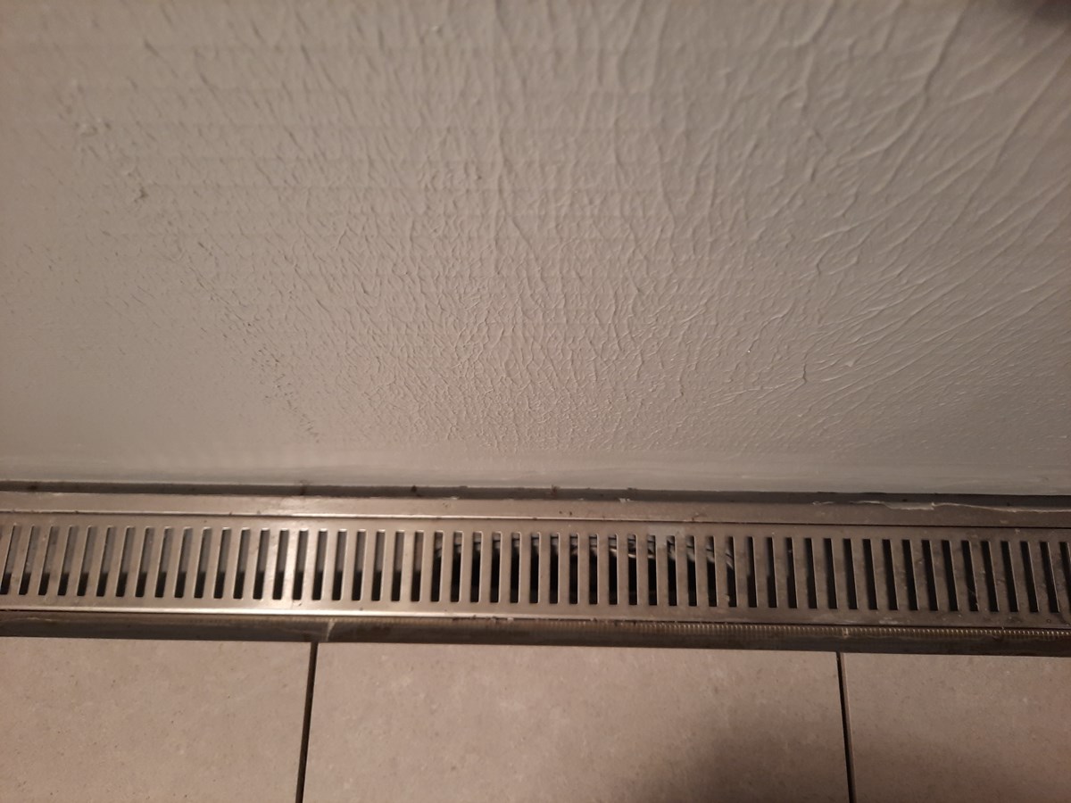

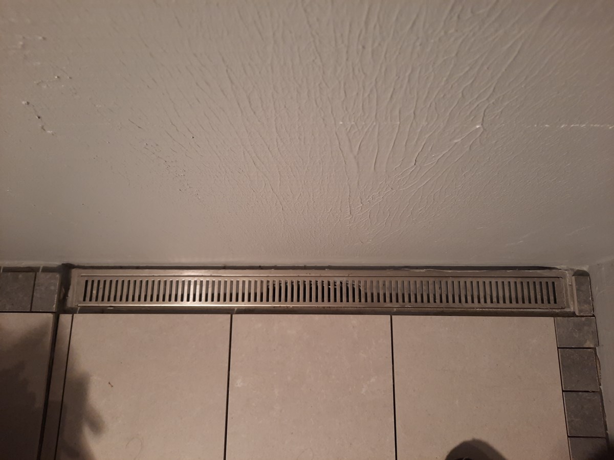

Fliser på væg ved bruseniece
Jeg skal til at sætte fliser op på vores nye badeværelse og vil i den forbindelse lige høre med den sprække, som der er bag afløbsdrænet mod væggen. Hvad bruger man den til? Skal den fyldes med et eller andet, så der ikke står vand i hele tiden?
Ox.
Brug noget silikone der er beregnet til vådrum..
Jeg tænkte godt om det var en mulighed - er der ikke en risiko for at det bliver jordslået?
Ox.
Kimox. skrev den 10-02-2025 17:15:12
 Ikke når du vælger en specielt til vådrum, der er tilsat noget så det ikke lige mugner, brug en fra Alfix eller Lip
de er super gode, og så kan du få den i samme farve med fugerne...
(bruger du epoxy til fugerne, kan man vist også bruge det, men tjek lige efter)
