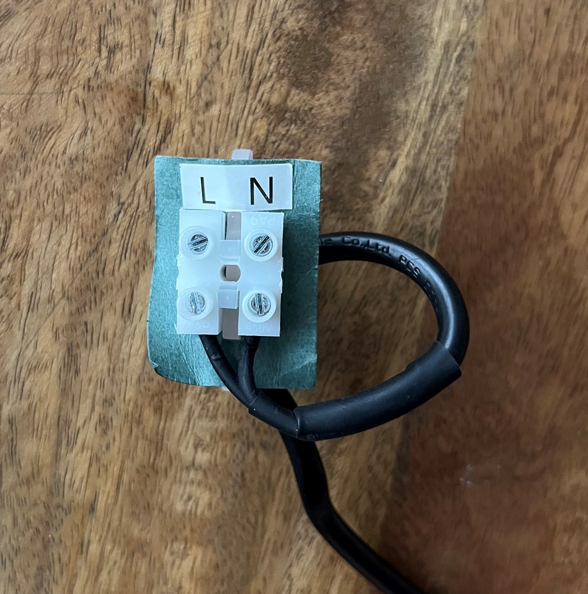

Hvordan tilslutter jeg min lampe? 💡 Hvis det er muligt og lovligt? Tidligere lejer har valgt og male henover ledningerne mm. 😳 Jeg vil høre hvad mulighederne er før, at jeg kontakter udlejer eller en elektriker. På forhånd tak!
(Lampen jeg skal hænge op, er det billede hvor der står L og N)

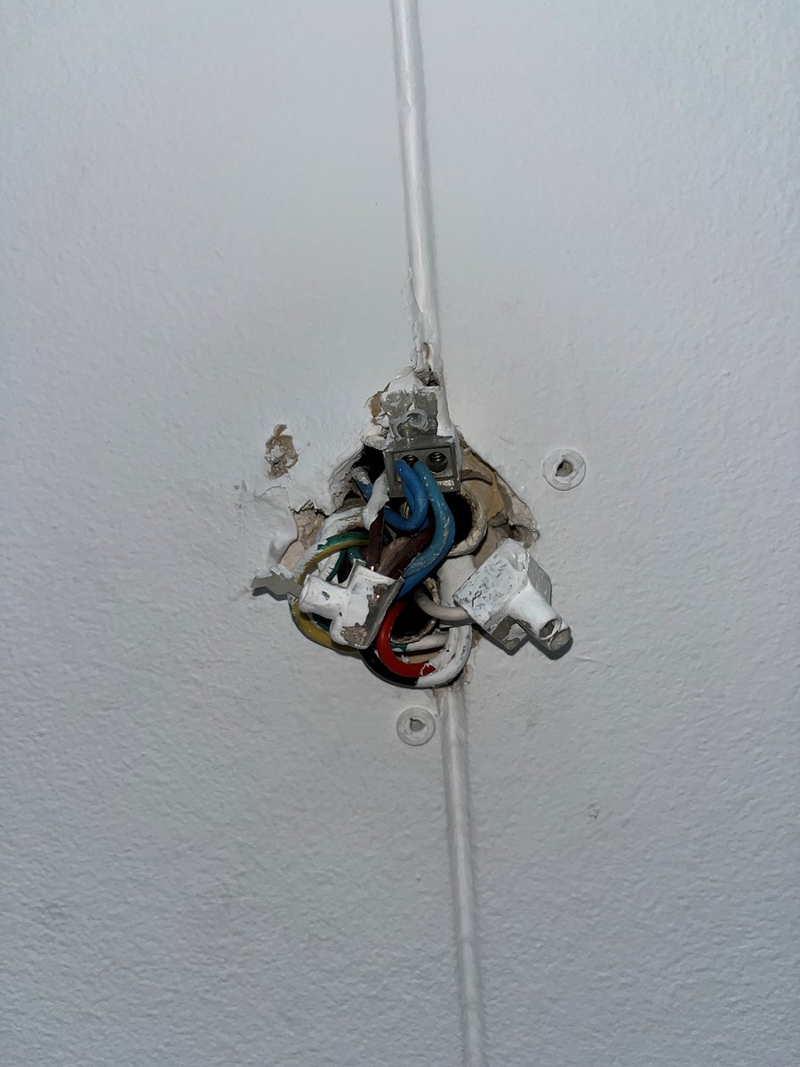

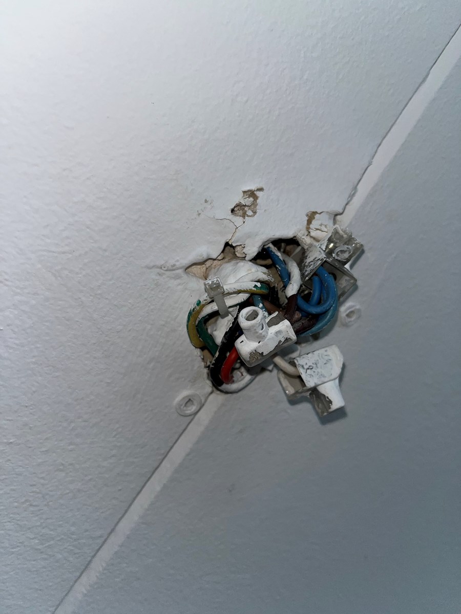

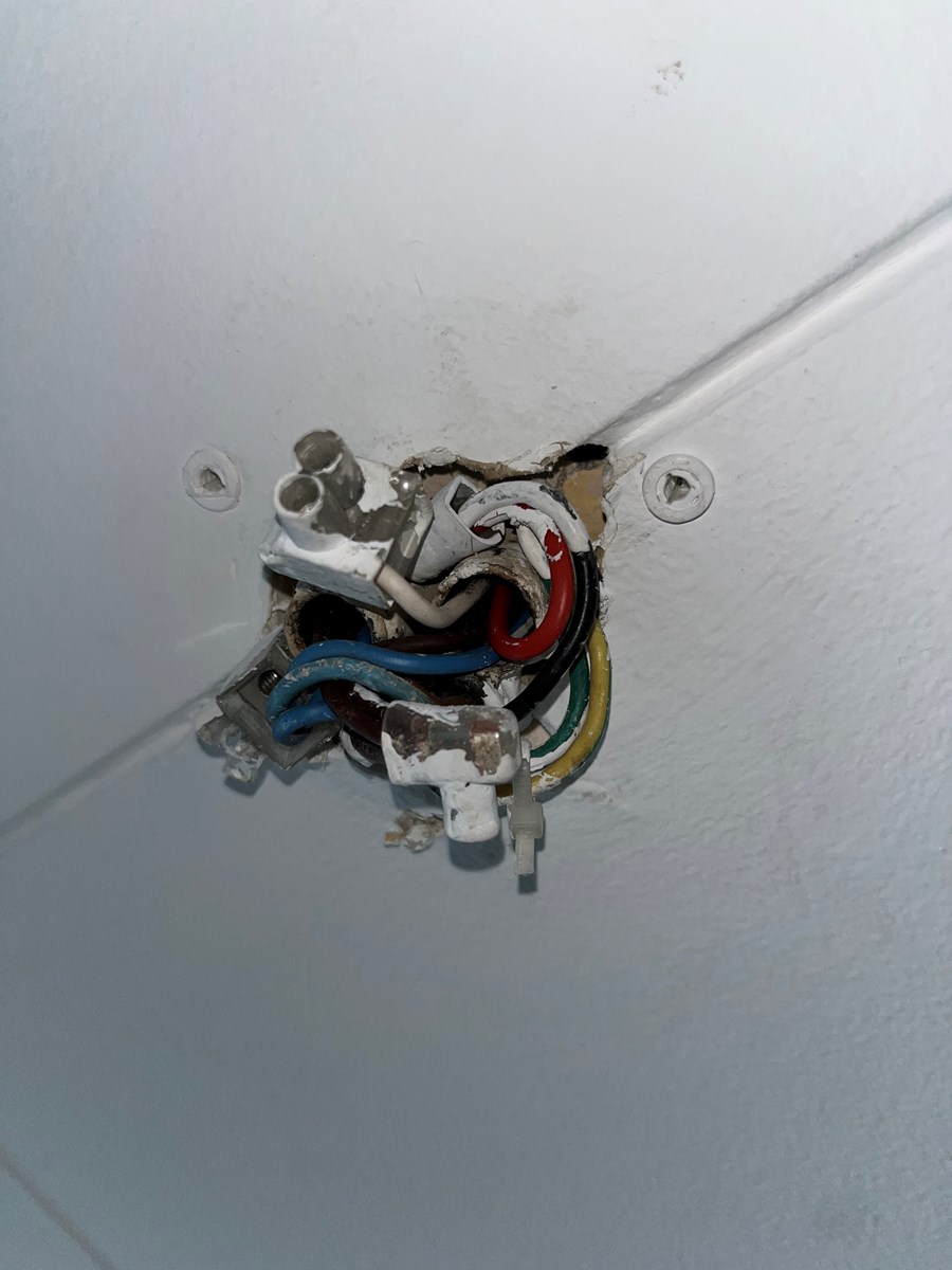

På det første billede er vist to dobbelte samlemuffer. Der tilslutter du ledningerne fra lampen. Mangler der ikke en krog til at hænge lampen i?
Der har nok været kroge i de hvide plugs
