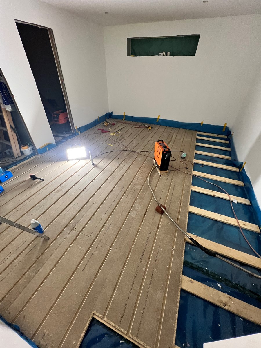

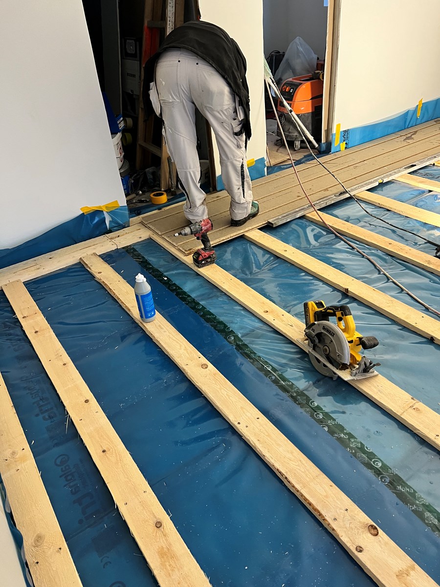

Vi har lavet en tilbygning (hvor der er krybekælder under) og lige pt. er der en stor åbning til udenfor nu hvor der skal monteres en låge så man kan komme i krybekælderen. Jeg har lagt dampspære under gulvet og brugt folieklæber men jeg har ikke kørt folien helt op til fodpanelet men til de fræsede plader til gulvarmen. I går da det blæste kunne jeg mærke træk i det ene værelse under fodpanelerne, jeg må have været dårligt til at lægge dampspæren på med folieklæberen. Er det "bare" at pille det hele op igen og lægge damspærre folien ordneligt på eller hvad ville i gøre ? Skal jeg håbe på at det ikke blæser så meget hvis jeg monterer ​lågen på ​?

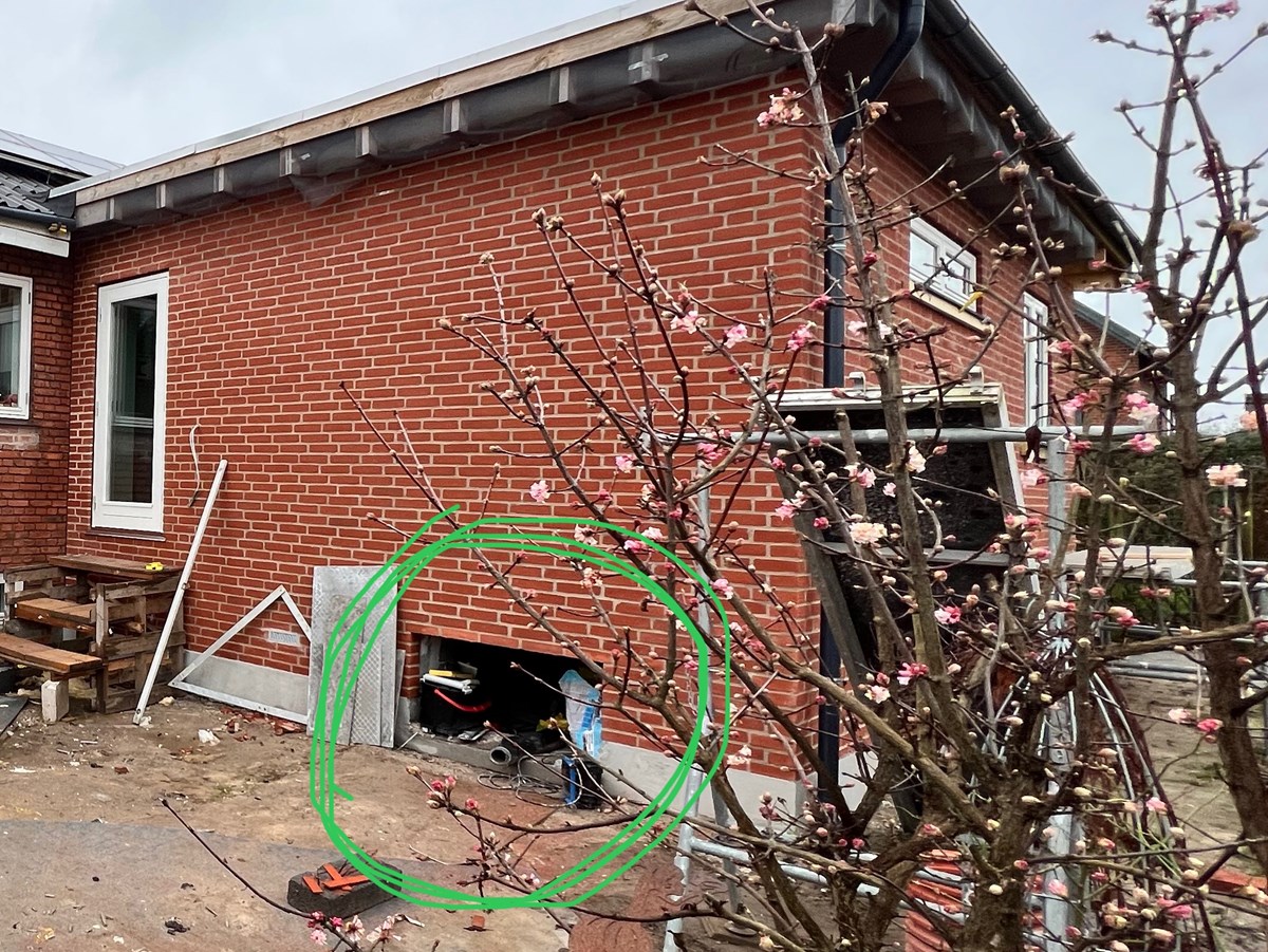

Her er et billede af det "hul" der er lige pt under krybekælderen som jeg endnu ikke har lukket (der skal være en låge så jeg kan komme ind i krybekælderen udefra)

Korrekt omkring krybekælder men har du nogle bud om det kan repareres på en måde ? Det nemmeste vil være at give fodpanelerne akryl, og så lukke det hul til krybekælderen. Måske vil det hjælpe nok ? Det vil stadigvæk blæse under gulvet og der vil være tab ved gulvvarmen men hvor meget ved jeg ikke.

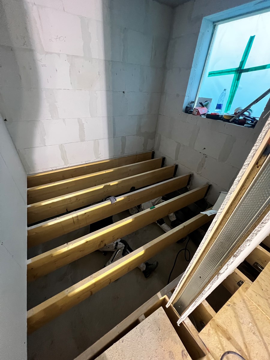

Søm vindspærre plader på nedenunder dine gulvspær.
Selvbygger med stort S.
God ide, lige pt har jeg et finmasket hønsenet. Skal vindspærre pladen så gå ned på væggen i krybekælderen og hvordan gør man det tæt ? Jeg har aldrig arbejdet med vindspære plader, er de hårde eller bløde ?

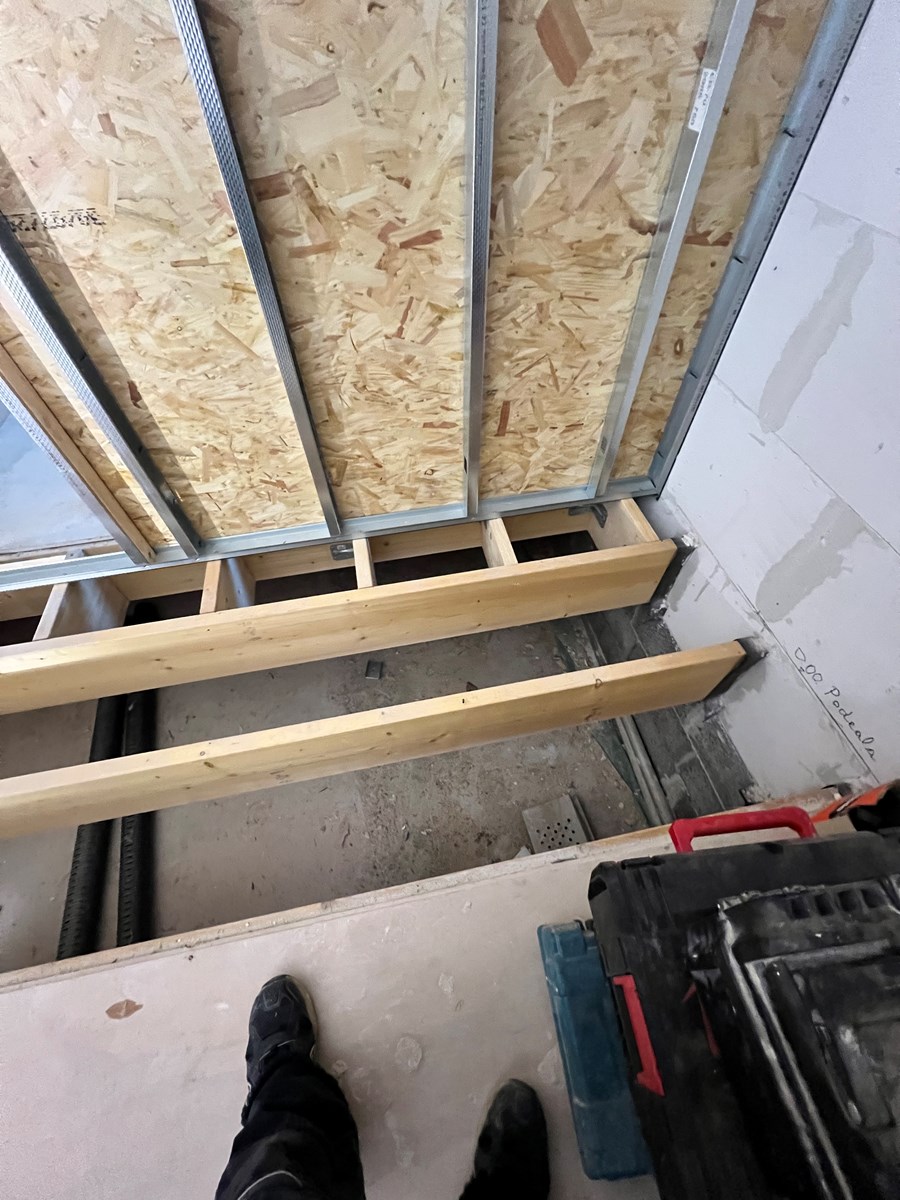

Jeg kom til at tænke på at måske er problemet at der ikke er dampspærre under de indvendige vægge og det så kommer ind der og kommer derefter op hvor det kan hvilket er fodpaneler ? Ved ikke om den konstruktion skulle være lavet anderledes f.eks lagt dampspærre under de indvendige vægge ?

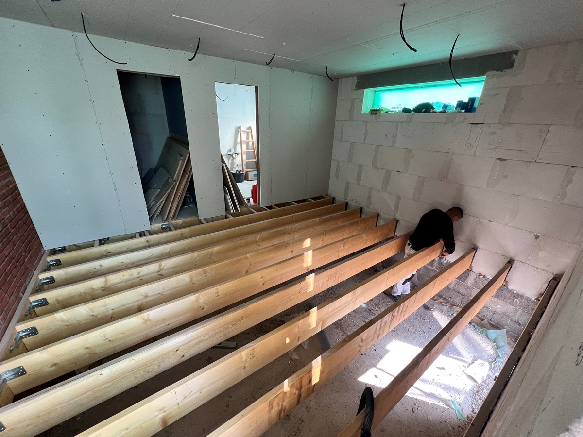

Jeg har vedhæftet et par billeder fra bygge processen.
