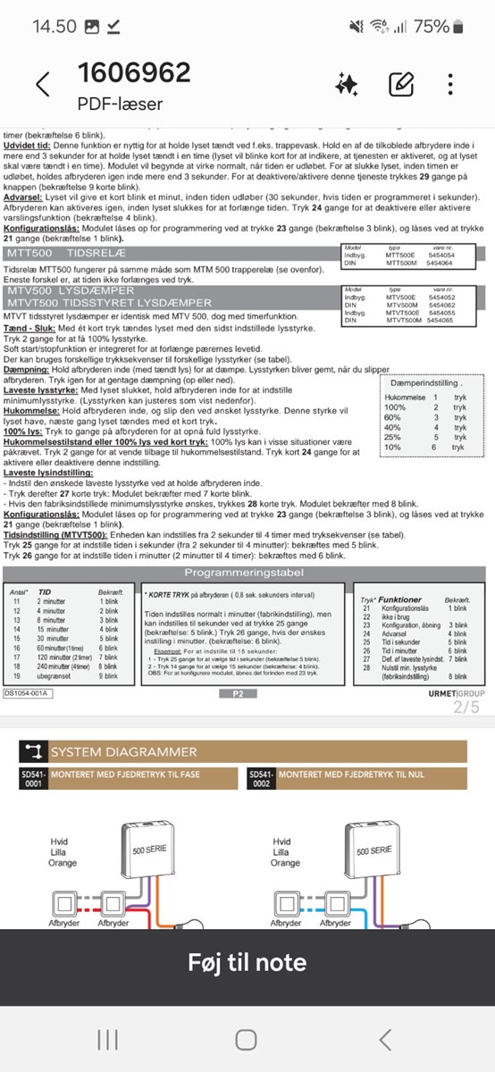

Hej Lasse, tryk 19 gange - så skulle din lampe gerne blinke 9 - og så er det tændt ubegrænset. Min søn må ha trykket 14 gange, så bliver den indstillet til at slukke efter 15 min.
Forudsat vi har samme fabrikat af kontakter selfølgelig
