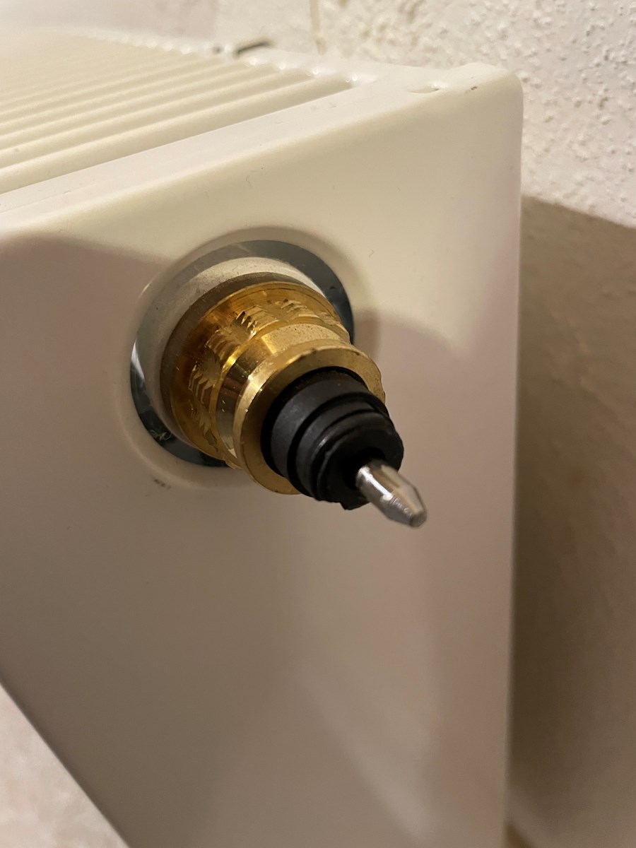

Jeg har 4 radiatorer med indbygnings ventil, hvor den ene kun bliver meget lidt varm.
Jeg har lukket for alle andre radiatorer for at sikre tilstrækkeligt flow, udluftet radiatoren, stiften går fint. Men den bliver kun meget let lun i forhold til de øvrige radiatorer.
Jeg kan ikke se hvilken ventil der er, og hvordan jeg evt udskifter pakdåse.

Når det hjalp med et ryk i stifte. Den kom åbenbart ikke langt nok ud.

Prøv at skrue op for forudindstillingen
