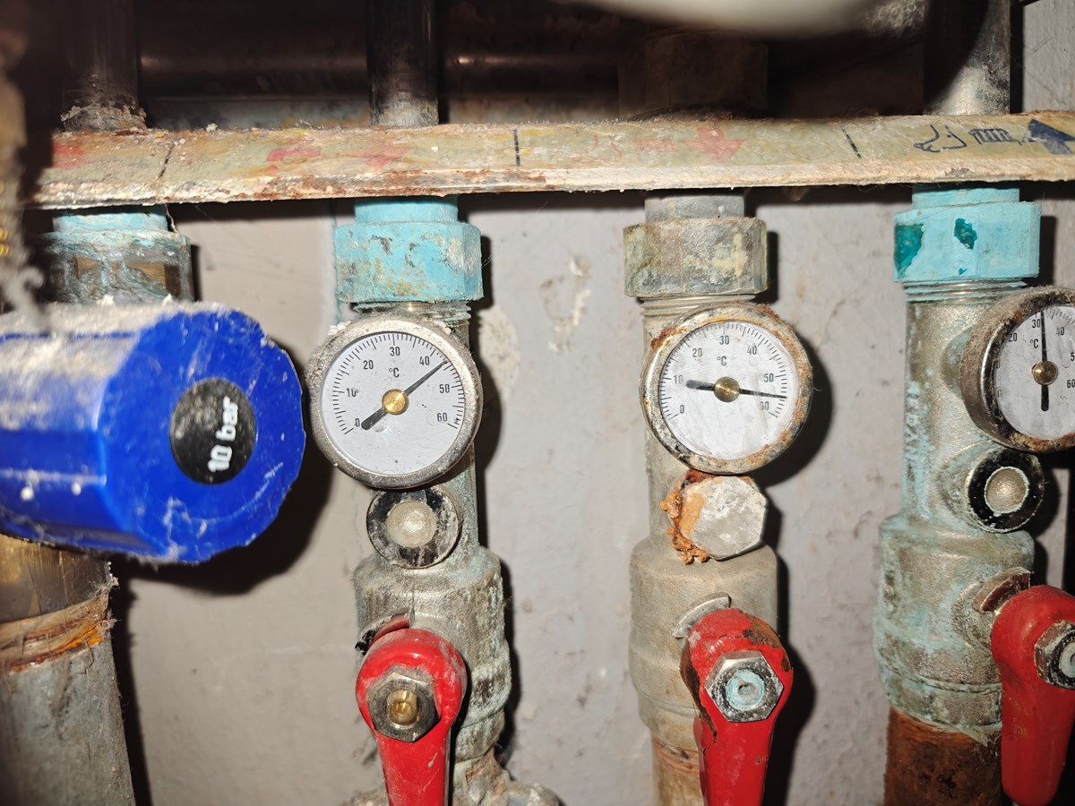

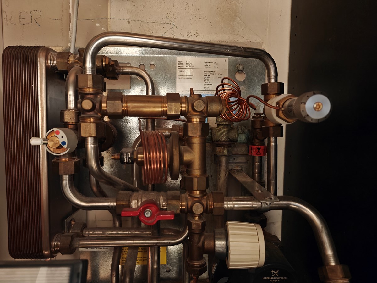

Jeg har forsøgt at skrue op for termostaten til varmeanlægget med små intervaller. Men i går ville jeg give den et hak mere op, men opdagede, at den er skruet helt op. Temperaturen på vandet der løber ind, er jf. det midterste termometer cirka 38 grader (hvis jeg har forstået manualen korrekt).

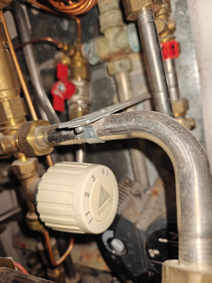

Danfoss termostaten (den hvide, som ligner en termostat på en radiator) har jeg aldrig rørt ved, og jeg ved faktisk ikke, hvad den skal bruges til. Men den stod på næsten 4, og jeg har skruet den ned på 3.

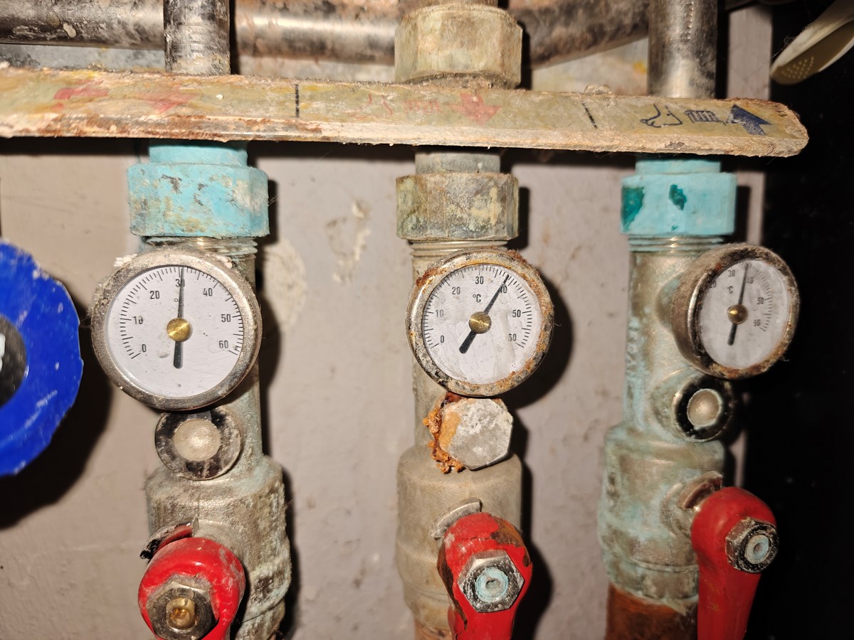

En anden underlig observation: Som det ses på det oprindelige billede af termometrene, var temperaturen i midten (den, som jeg formoder er fremløbstemperaturen) på cirka 38 grader. I løbet af i dag er temperaturen udenfor steget, og derfor er rumtemperaturen i flere rum nået op på det, som rumtermostaterne er indstillet til. Men nu er temperaturen på fremløbet på 55 grader. Burde den ikke være konstant?
