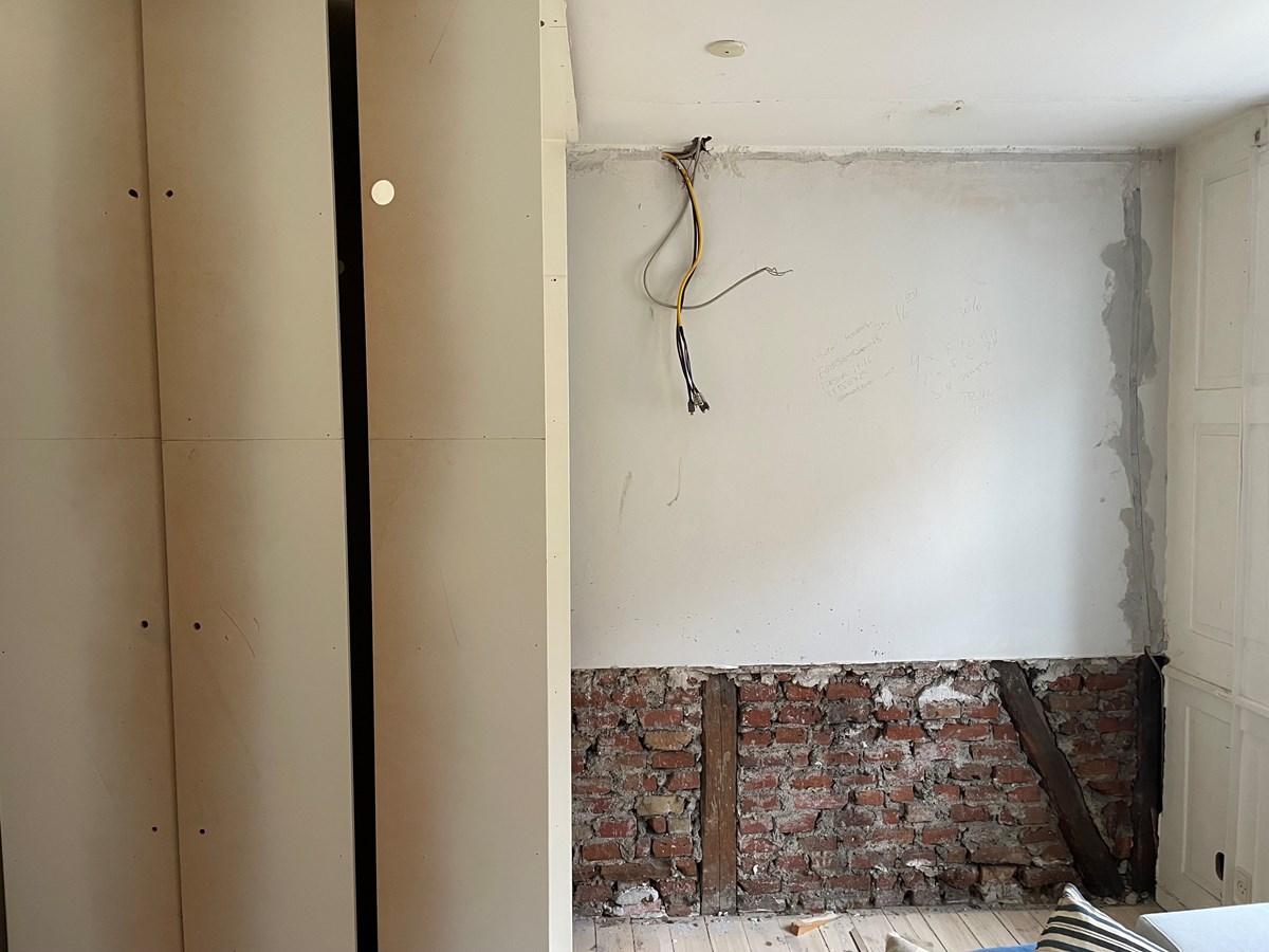

Jeg er i tvivl, om jeg er nødt til at have en håndværker med inde over dette projekt.
Jeg har fjernet et indbygget skab fra en væg. Jeg har sat et billede ind der viser, hvad der gemte sig bagved.
Jeg vil allerhelst fjerne gipspladerne og pudse væggen tyndt op, sådan at mursten og træværk stadig kan ses. Men er det et kæmpe arbejde, eller kan det nåes på en weekend?
Den nemmeste løsning er dog nok at føre gipsen ned til gulvet.
Jeg er også lidt usikker på om jeg må lave murstens-løsningen pga. krav til brandsikring.
Derudover behøver jeg ikke det el, der kommer ud af væggen. Den forrige ejer havde en projektor siddende. Skal jeg have en elektriker til at fjerne det/lave et stik, eller må jeg selv det?
Der er nogle af gulvbrædderne der knirker en del - kan man evt. fikse det på en måde nu, hvor panelet er værk i den ene side?
Jeg kan ikke helt overskue, hvordan jeg kommer i gang og i hvilken rækkefølge tingene bør gøres. Håber der er nogen her, der ​kan give et eller andet råd :)
Det kan da sagtens pudses op, men har du aldrig ​pudset med mørtel, skal du nok lige have en til at hjælpe dig.
Tænker det vil være mest fornuftigt at bruge Hydraulisk Kalkmørtel uden cement, når det nu er bindingsværk..
Få fjernet elinstallationen og gipspladerne.
Derefter pudser du felterne et ad gangen. Det gør, at du ikke behøver at være færdig på en weekend, men kan fortsætte næst weekend.
