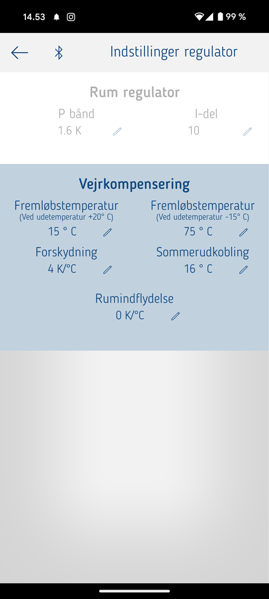

Hvis du ser på vejrkompensering, er der vist en blyant. Det tyder på, at der er en mulighed for at ændre indstillingerne. Har du overvejet at ændre indstillingerne, for fremløbstemperaturen i forhold til den udvendige temperatur.

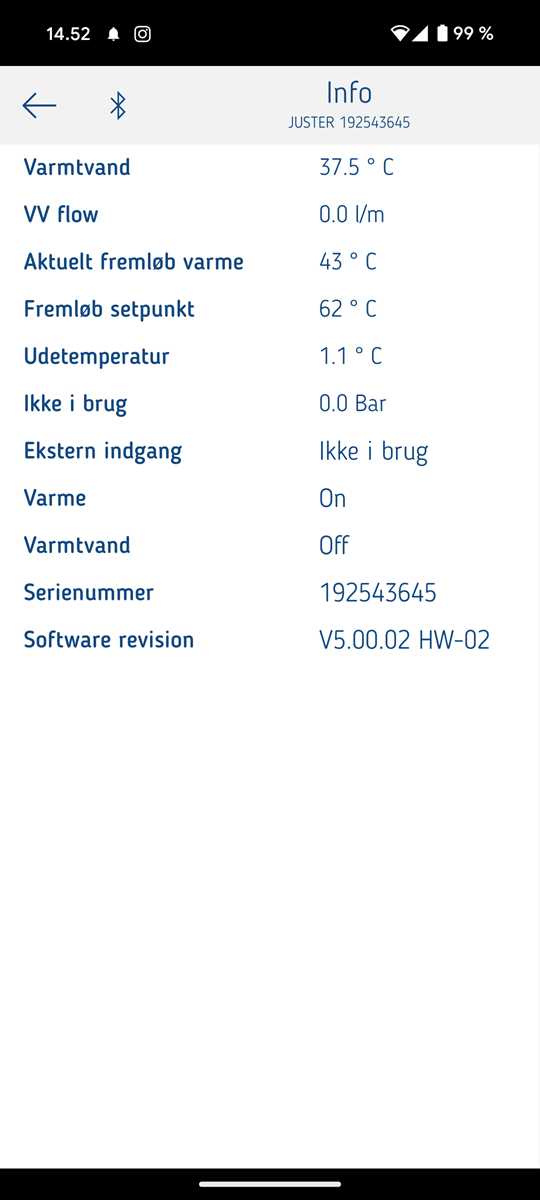

Jeg har prøvet at lege med indstillingerne på min vejrkompensering og jeg kan sagtens få den ønskede temperatur højere op men den aktuelle bliver ikke højere.
Som du kan se på mit billede så er "Fremløb setpunkt" på 62° altså jeg beder anlægget om at få 62° ind men "Aktuelt fremløb varme" bliver aldrig højere end 45° og om morgenen ligger den ofte under 40°

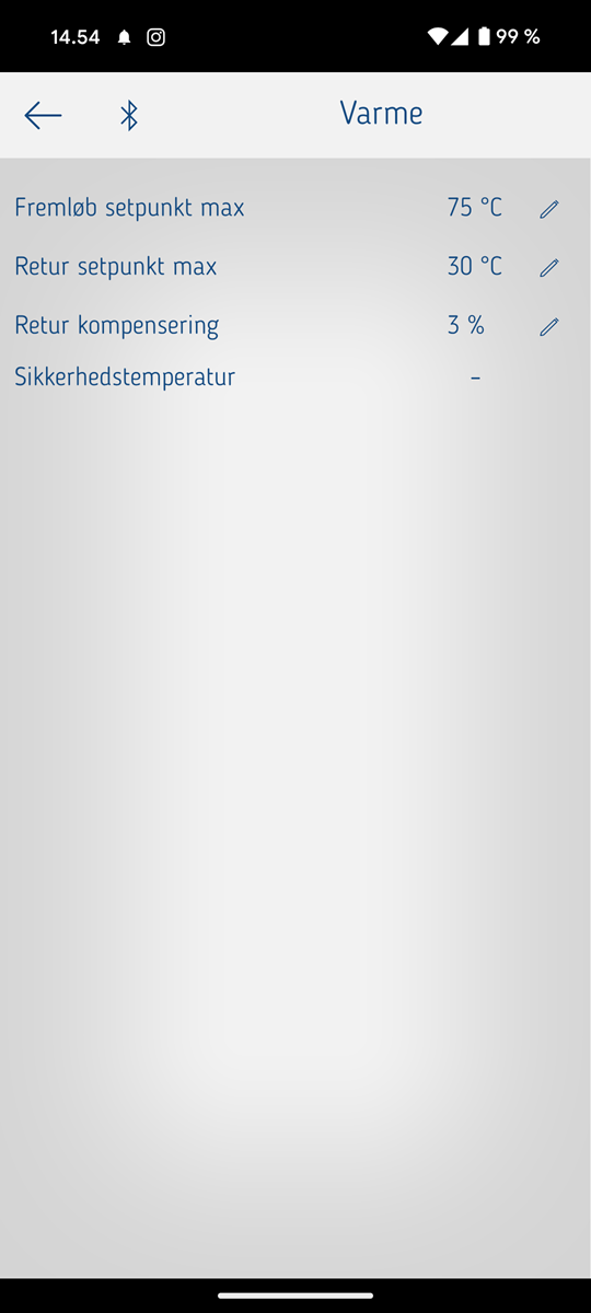

Prøv at hæve maks retur til f.eks. 40 grader, og se om ikke det er det der begrænser fremløbstemperaturen.
Setpunktet skal selvfølgelig efterfølgende reduceres så meget som muligt igen for at undgå straf for dårlig afkøling af fjernvarmevande, men et gl. dags radiatoranlæg kommer aldrig ned på 30 grader retur.

Mange tak for hjælpen.
Jeg har sat retur op til 50° og det har gjort at min fremløb nu kan komme op på 56°! 💪
Min retur kan jeg godt få ned på 31°
Da jeg har fået installeret forindstillingsventiler på alle radiatorer og bare justere dem så returvarmen kommer langt nok ned 👍
Det vigtigste er at nu kommer der høj nok varme rundt i systemet og mine Tado termostater behøver ikke stå på 100% i flere timer når det skal varme huset op med et par grader om morgenen 😁
