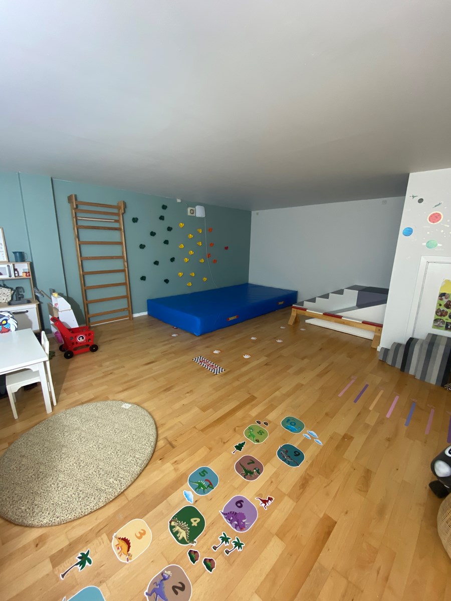

Vi har et gips loft i vores legerum, som er sænket 20-30cm sammenlignet med rummet ved siden af.
Der er el gulv varme i værelset ovenover, så vi ved ikke helt hvordan vi skal forholde os.
Vi ønsker at bore 4-5 kroge i loftet som kan bære blandt andet hængekøje, gynge, reb mm.
Kan folk anbefale noget?☺️
Første tanke: LAD VÆRE!
Gipsloftet i sig selv kan ikke holde. Heller ikke selvom i skruer op i forskallingen.
I skal op og have fat i bjælkerne i etageadskillelsen. Og det kan I kun gøre ved at rive gipsen ned i pågældende område.
