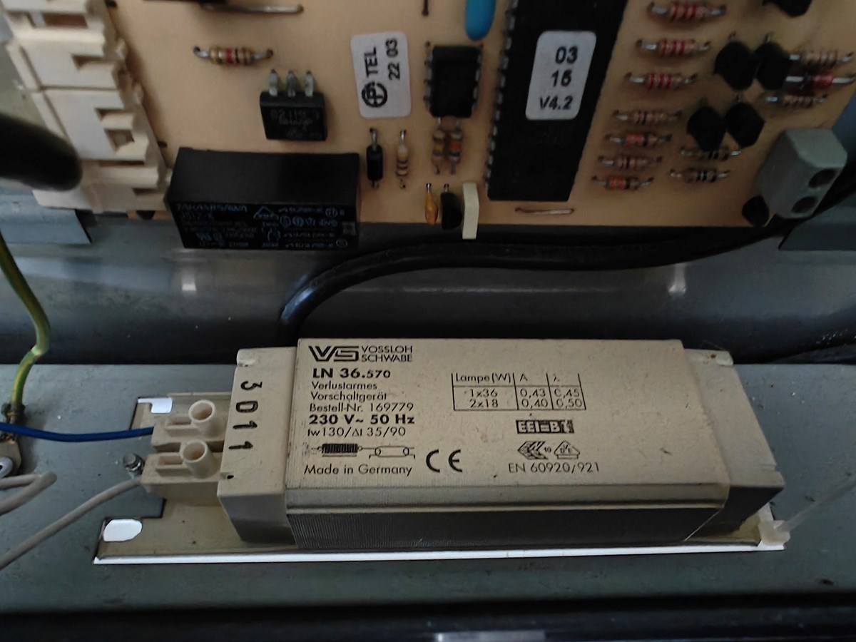

Så jeg tænker om det kan være forkoblingen der er i stykker.
Den forkobling der sidder i er en vossloh schwabe ln 36.570, men den er ikke umiddelbart til at finde i danske webshops.
Jeg er ret meget på udebane her, så jeg håber at der er en der kan hjælpe mig med at finde et alternativ jeg kan bruge, og nemt installere.
Jeg har vedhæftet et billede af forkoblingen og mærket på det led lysstofrør jeg har tænkt mig at bruge.

Hvis du stadig har glimtænderen monteret, så prøv lige om det hjælper at fjerne den. Der skal ikke bruges glimtænder til LED rør. Hvis der ikke kommer lys i røret, når glimtænderen er fjernet, skal armaturet ændres så der er fase og nul i samme ende.
