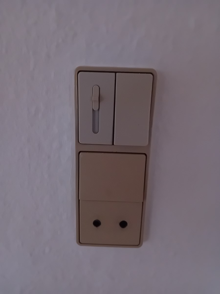

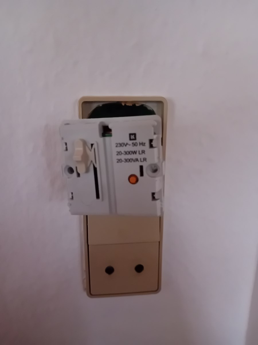

Jeg er lige flyttet i en lejlighed og er igang med at sætte lys til. Inde i stuen er der en ældre stikkontakt med dæmper.
Når jeg sætter +/- til lampen så lyser den, men jeg kan hverken tænde/slukke eller dæmpe den med kontakten.

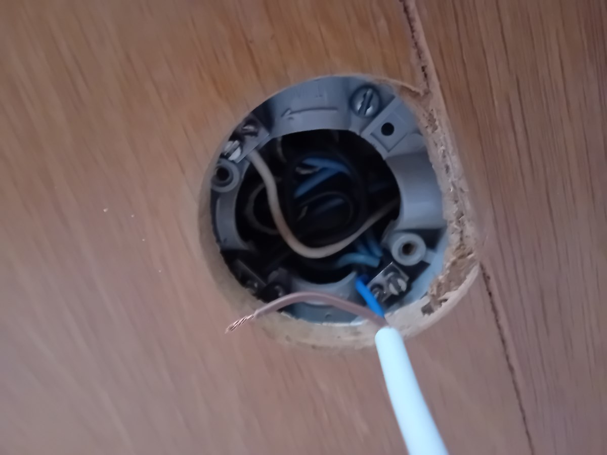

Prøv at sætte en gammeldags gløde- eller halogenpære i din lampe, så virker det sikkert. Stikkontakten skulle gerne være tilsluttet uden om dæmperen (konstant 230 volt i stikkontakten).
I dit lampested har du sandsynligvis både nul, fase samt en tilledning fra din afbryder. Kunne lyde som om at du har tilsluttet din lampe til fase (konstant strøm) samt nul?
Billeder af kontakt modellen.
 Er ikke så skarp til EL, desværre.
Har bare sat plus til plus og stel til stel. Og der er ikke jord i lampen.. Hvad skulle jeg ellers gøre ? På elektriker niveau 1 sprog 🤣

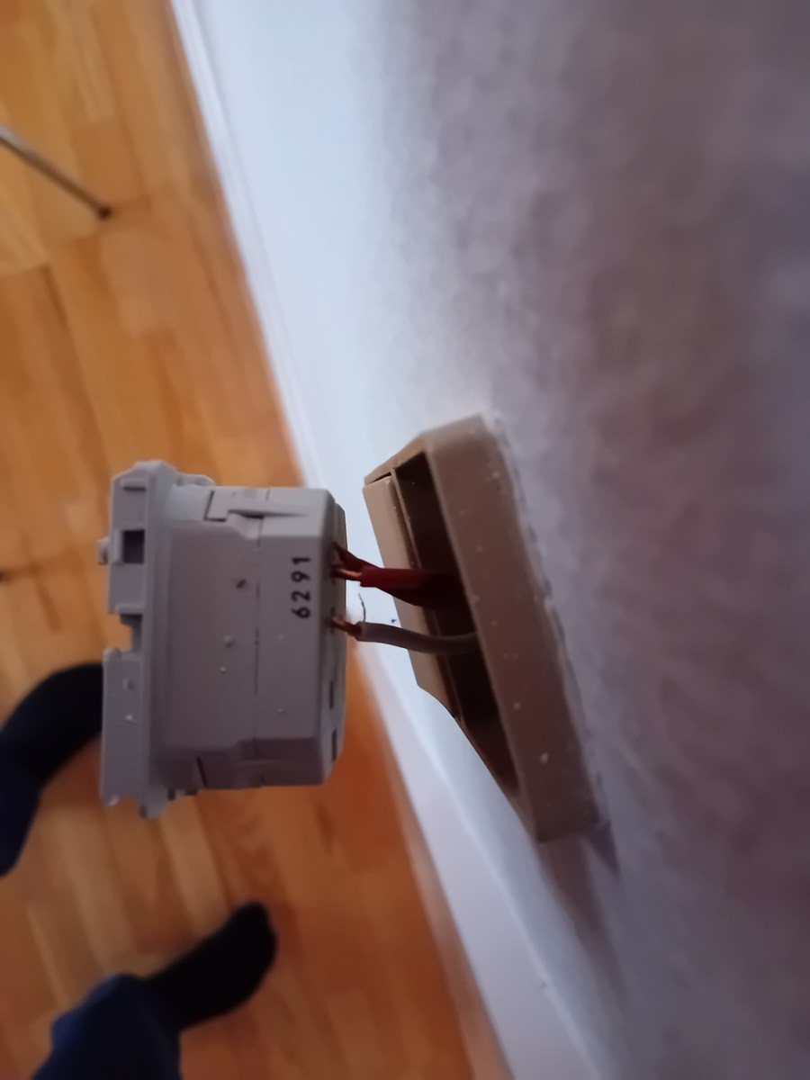

Har fået det til at fungere efter kontakten blev samlet korrekt. Tak for jeres tid.
