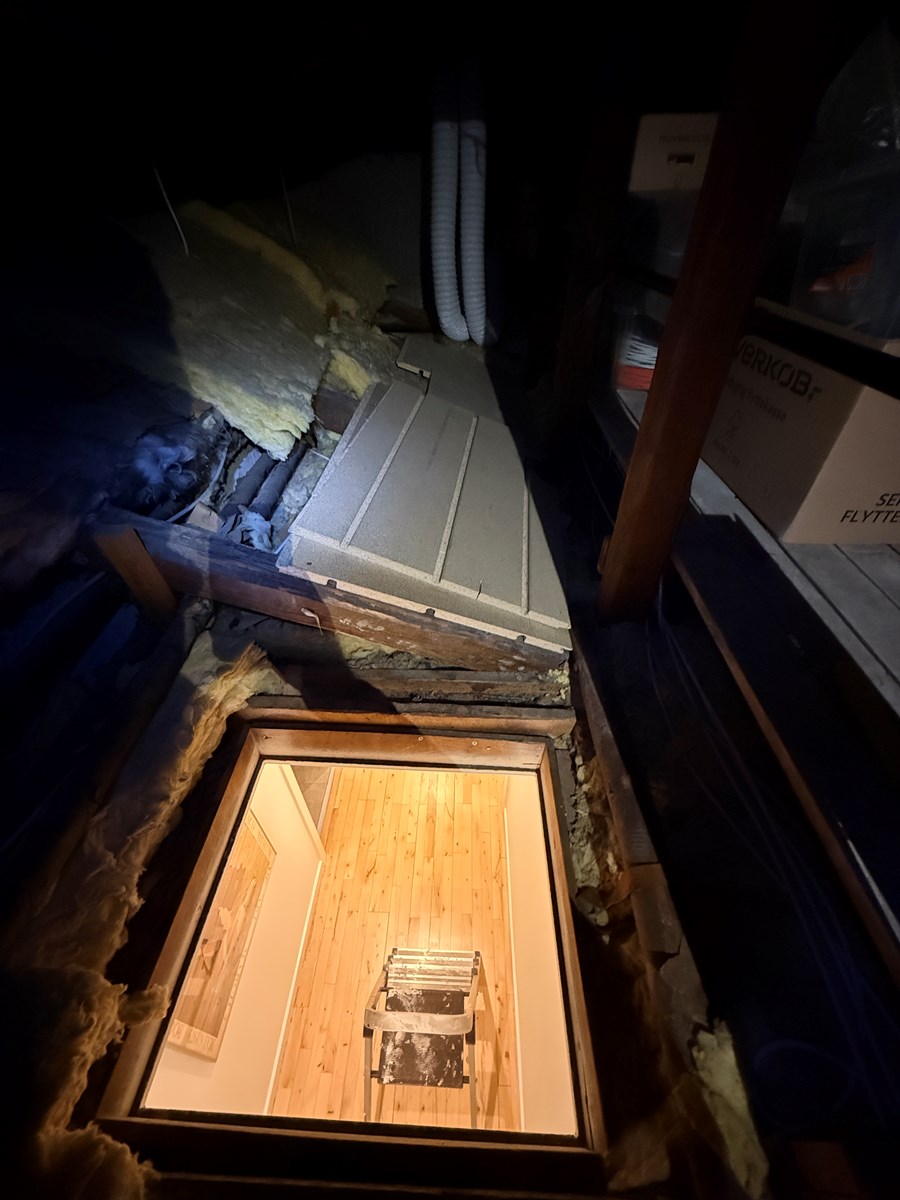

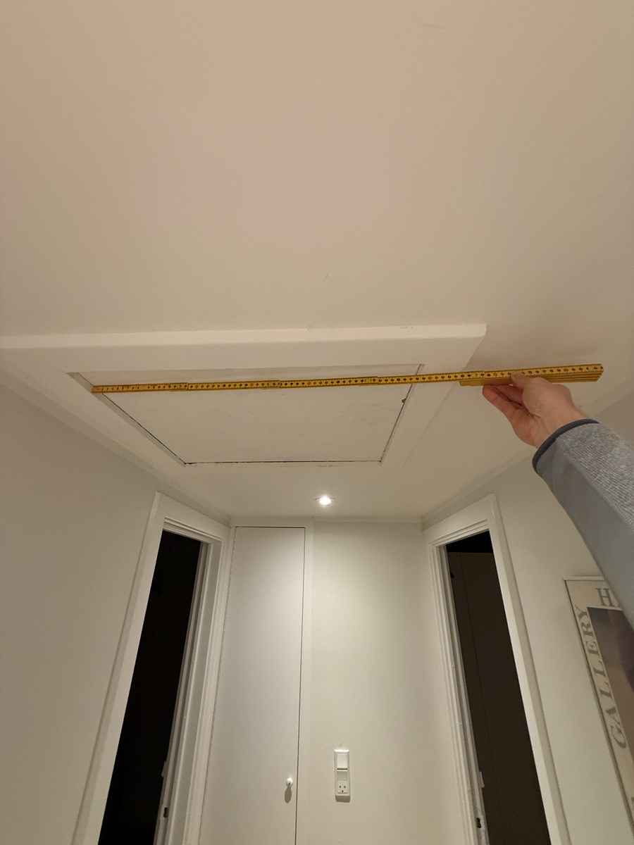

Vi har et loft, som jeg gerne vil have gjort bedre egnet til opbevaring. Lige nu er der blot en aftagelig plade, så første skridt er at få installeret en lofttrappe. Det nuværende hul måler 60x51 cm, så jeg har kigget på en Dolle ClickFix 36 Mini (hulmål angivet 60x87,5cm).
Min tanke her er, at jeg blot kan udvide den nuværende udskæring, og så kan den nye kasse monteres deri. Jeg har dog den udfordring, at saksespærrene, som det ellers ville være oplagt at fastgøre kassen til, kun har 82 cm imellem sig.
Hvordan kan den løses? Spærudveksling i længderetningen? Billeder vedhæftet.

Er der mulighed for at du kan vende lemmen 90 ° og dermed få plads?
S. Fabrin skrev den 04-01-2025 22:09:56
Det vil jeg helst undgå. Der kommer vi for tæt på væggen.
Profile Stallux er lidt kortere og passer i 82cm (4-delt trappe), ellers tror jeg du er nødt til at lave udveksling.
/BOFH
BOFH skrev den 05-01-2025 12:33:02
/BOFH
 Dem havde jeg ikke set - tak for input!
