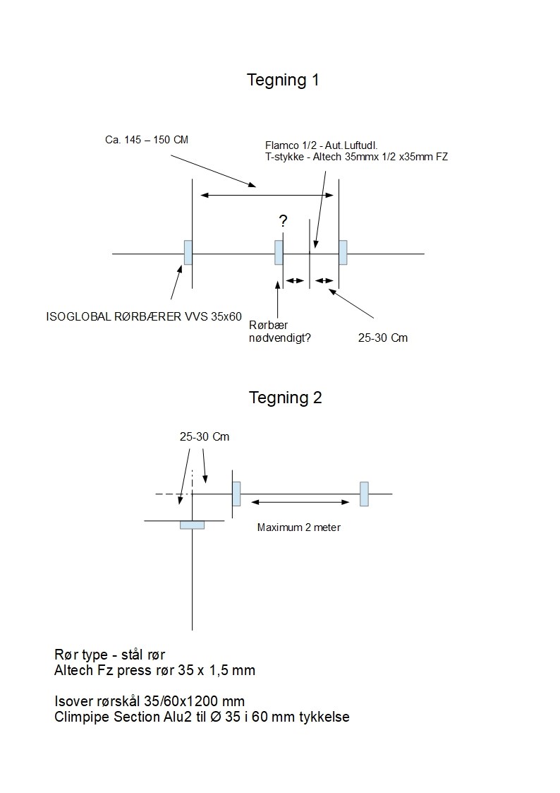

Jeg er ved at skal lave noget rør projekt på loft, imellem ind / ude del til varmepumpe
Har lavet et par  tegninger
Tegning 1 Spørgsmål
Jeg ved at der må være maximum 2 meter imellem rør holder
Hvad hvis der bliver sat et T-stykke med en flamco ventil som på tegningen ca. 25-30 cm fra rørholder og en rørholder ca. 145-150 cm efter?
Ville det være forsvarligt ?
Eller ville det være nødvendigt at sætte endnu en rørbære ? som vist på tegning 1
Ved også der kun må være ca. 25-30 cm imellem bøjninger
Rør type stål rør Altech Fz press rør 35 x 1,5 mm
Isover rørskål 35/60x1200 mm
Climpipe Section Alu2 til Ø 35 i 60 mm tykkelse
Håber I kan hjælpe  😊

Ville sætte den ekstra rørholder på..
je_ns skrev den 09-01-2025 23:52:09
Tak for ​svaret
der bliver ikke noget med isoleringsværdien ?
jo ​flere rørholder der ​kommer på ?
