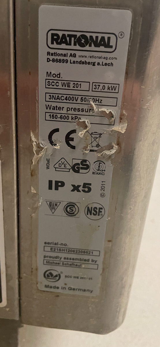

Jeg blev spurgt af en bekendt, at han gerne ville udvide med 2 nye maskiner som brugte 37kw pr maskine jeg undersøgte nemmere og fandt ud af stikledning er 4x16kvadrat og at forsikring er 63 ampere.
37kw x1,5=55,5 ampere pr maskine.
Spørgsmålet er om det kunne lade sig gør med de 2 maskiner uden at skifte til ny stikledning, da han allerede har flere 400 volt cee stik på 16 ampere om sikring så ville springe
Hver maskine har et forbrug på 53,6A. Startstrømmen er minimum 200A. Afhængig af maskinen er tiden for denne strøm op til et par sekunder. De to maskiner vil til sammen bruge 107,2A ved fuldlast. Det betyder, at de højst må køre med halv last for at kunne køre på en 63A sikring. Der er her ikke taget hensyn til start af en maskine mens en anden kører.
Mit umiddelbare svar er, at det ikke kan lade sig gøre uden udvidelse af stikledningen.

Startstrømmen er 4 til 5 gange normalstrømmen for en trefaset asynkron motor. Tiden afhænger af hvilken maskine, der skal sættes igang.
 Driftstrømmen er kW delt med 0,69.
Nu skriver du jo heller ikke hvilken maskine det er.
Hvis det er med motor, er startstrøm stor.
Hvis det er varmelegemer, er der nærmest ingen startstrøm.
Hvis der er soft start eller inverter på motor, er det også en anden sag.
