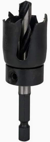

Thomas_Mygind skrev den 04-01-2025 19:54:54
Hvorfor ikke et 30mm bor ?
 30cm :)
