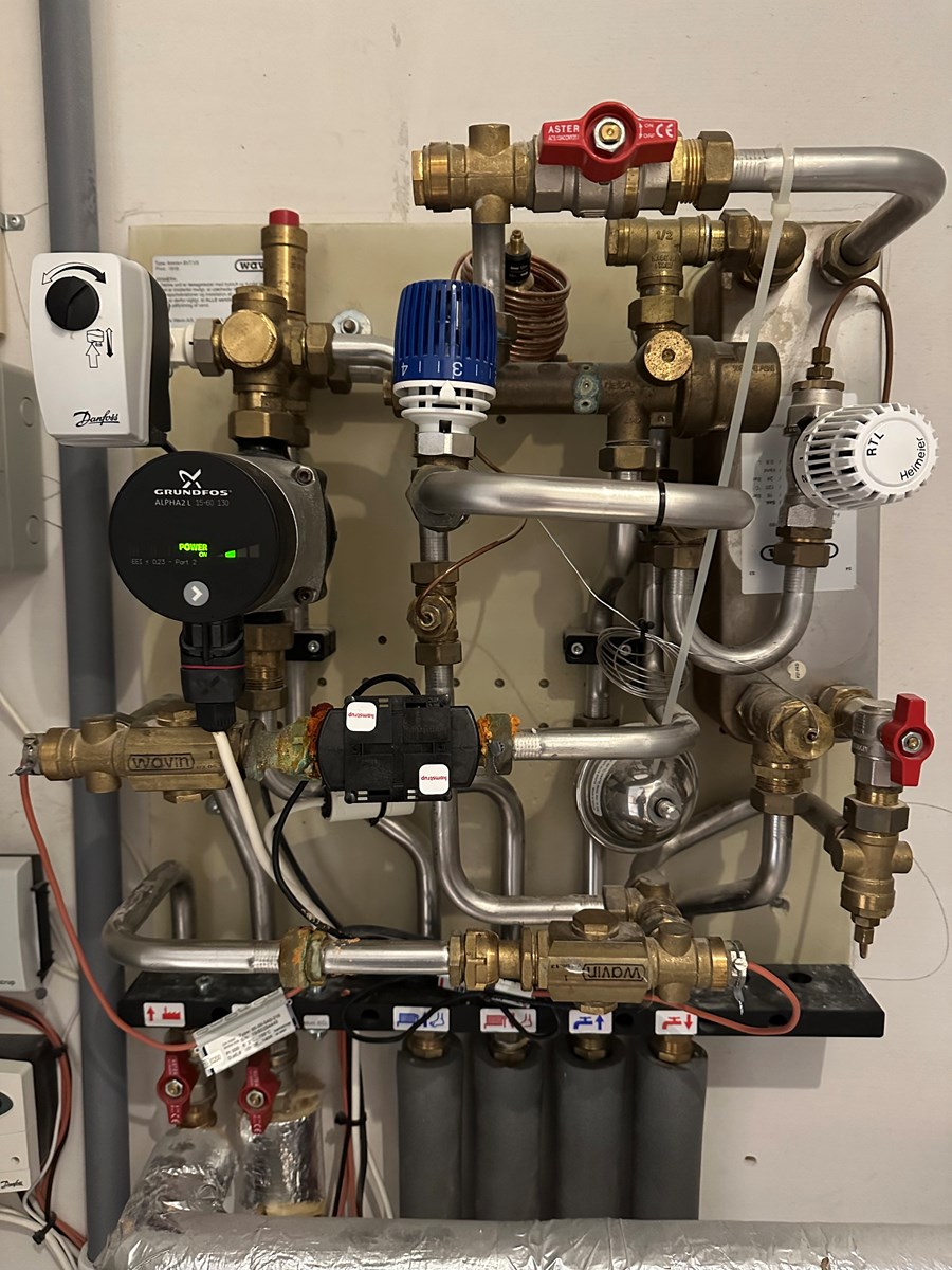

Hus fra 2015(fjernvarme). Gulvet (klinker)  i stue/køkken er koldt. Temp er indstillet til 21,5 grader og der vises ofte 21,7-22 grader på display sidst på dagen.
Gulvet i nævnte rum plejer være koldere end i andre rum sat til samme temp.
Hætten løfter fint når der kaldes på varme.
Hvad skal jeg prøve/tjekke - hvad mon er galt?
Hus fra 2015(fjernvarme). Gulvet (klinker)  i stue... Vis hele indlægget
13 svar
Har prøvet at sænke temp lidt ved blå hoved. Har prøvet at tage hætter af stue og køkken. Stifter sidder ikke fast.
Jeg tror flow i stue og køkken skal øges og sænkes i andre rum. Hvordan gøres det?
Man skal aldrig kontrollere om gulvvarme virker, ved at mærke på gulvet. Man skal kontrollere om der er varme i rummet. Det er en typisk "begynderfejl" at starte med at mærke på gulvet. ​
Hvis rummet ikke kan komme op på den indstillede temperatur, efter et døgn, kan man begynde at undersøge hvorfor, der ikke er varme i gulvet. Men altså kun når rumtemperaturen ikke kan nås. Og husk at efter enhver indstilling af termostater, skal man vente til dagen efter, for at se om det giver det ønskede resultat.
Jeg kan slet ikke gennemskue den konstruktion?
Er det, fra venstre nederst:  fjernvarmen ind/ud til, og så er der varme frem/retur, og så brugsvand?
