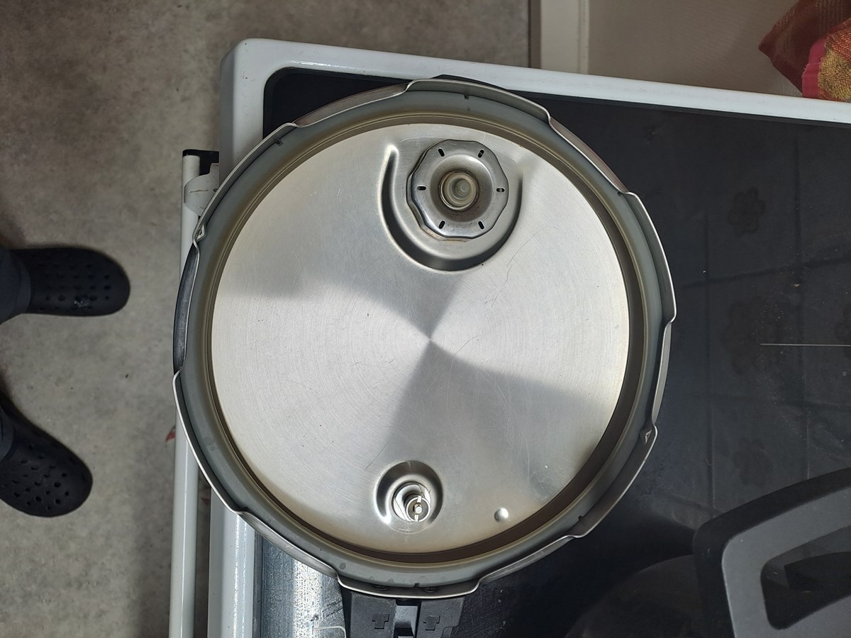

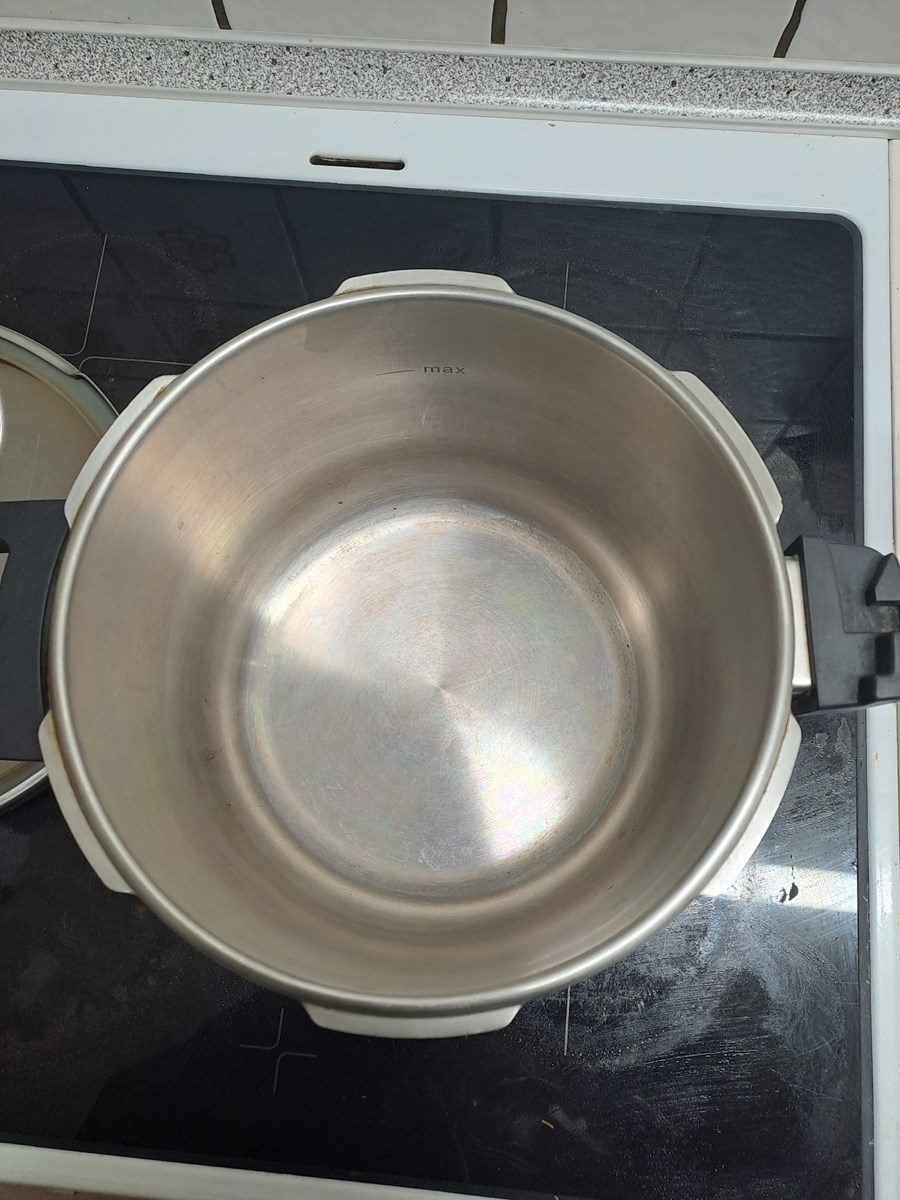

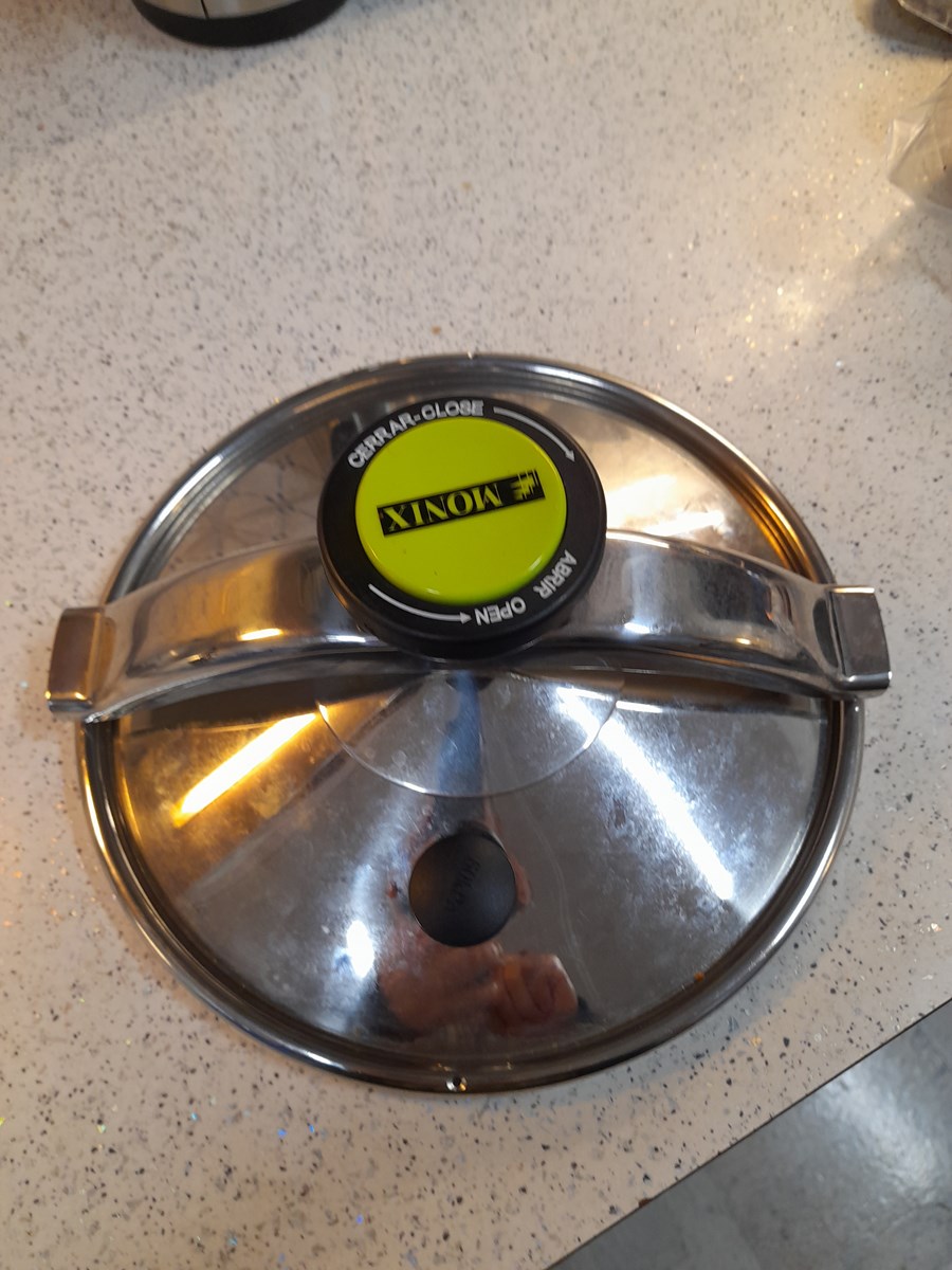

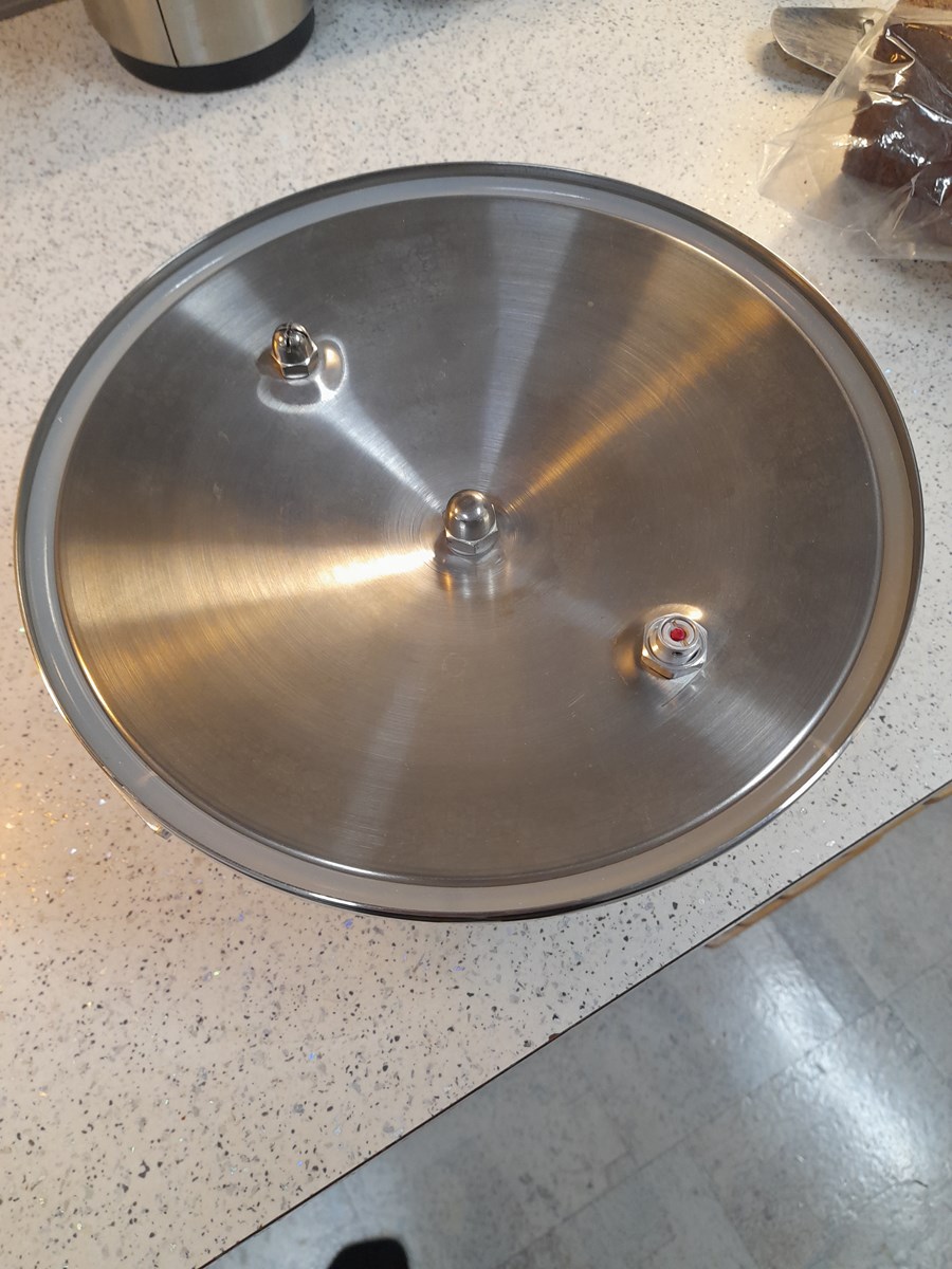

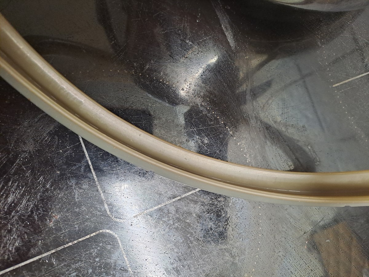

Det er sønnike som aldrig  har  brugt den. Den var brugt  da han fik den. Nej jeg kan ikke se nogle fejl på pakningen. Den er af noget slags silikone gumme og ganske hård, men man kan  trykke den sammen. Egentlig synes jeg det er et dårligt design da der ikke er nogen læbe som trykket kan komme ind ved og lukke af. det er bare som en stor o-ring. Jeg ved jo ikke om låget sad rigtigt . Men jeg prøver self igen. indsætter lige et par billeder.

Min ser sådan ud og der er "hægter" hele vejen rundt, lidt anderledes end din.
