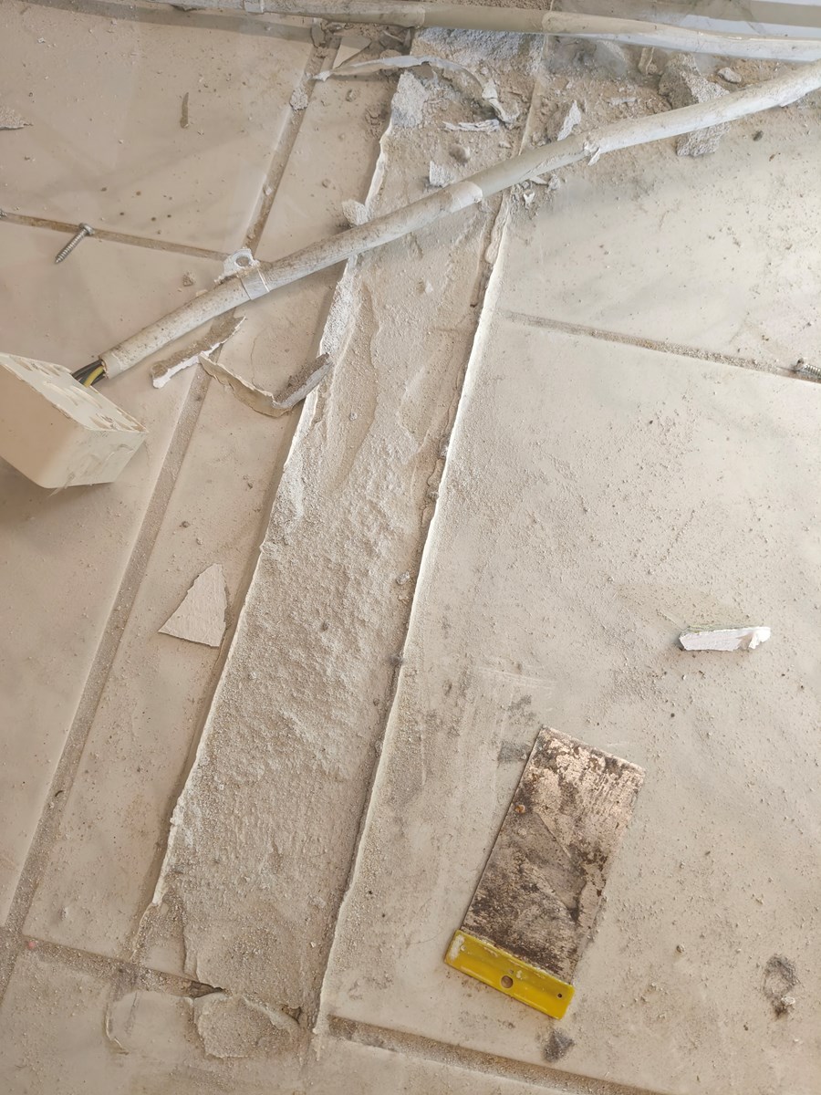

Vi har i vores vaskerum haft en løsning med gasbetonelementer og en bordplade. Det skal væk og erstattes af nogle reelle skabe. Jeg har fjernet elementerne men det har efterladt en rest (se billede) og som jeg er i tvivl om hvordan jeg nemmest fjerner. Det skal ikke være perfekt (der kommer til at stå skabselementer sammen sted) men så meget som det nu er muligt. Jeg formoder de er limet fast, finder der er en måde at fjerne det på?
På forhånd tak.
Christian
Det skal fjernes mekanisk. Brug en mejsel eller et gammelt stemmejern, som du sliber igen. Eller vinkelsliber. Det sviner meget.
