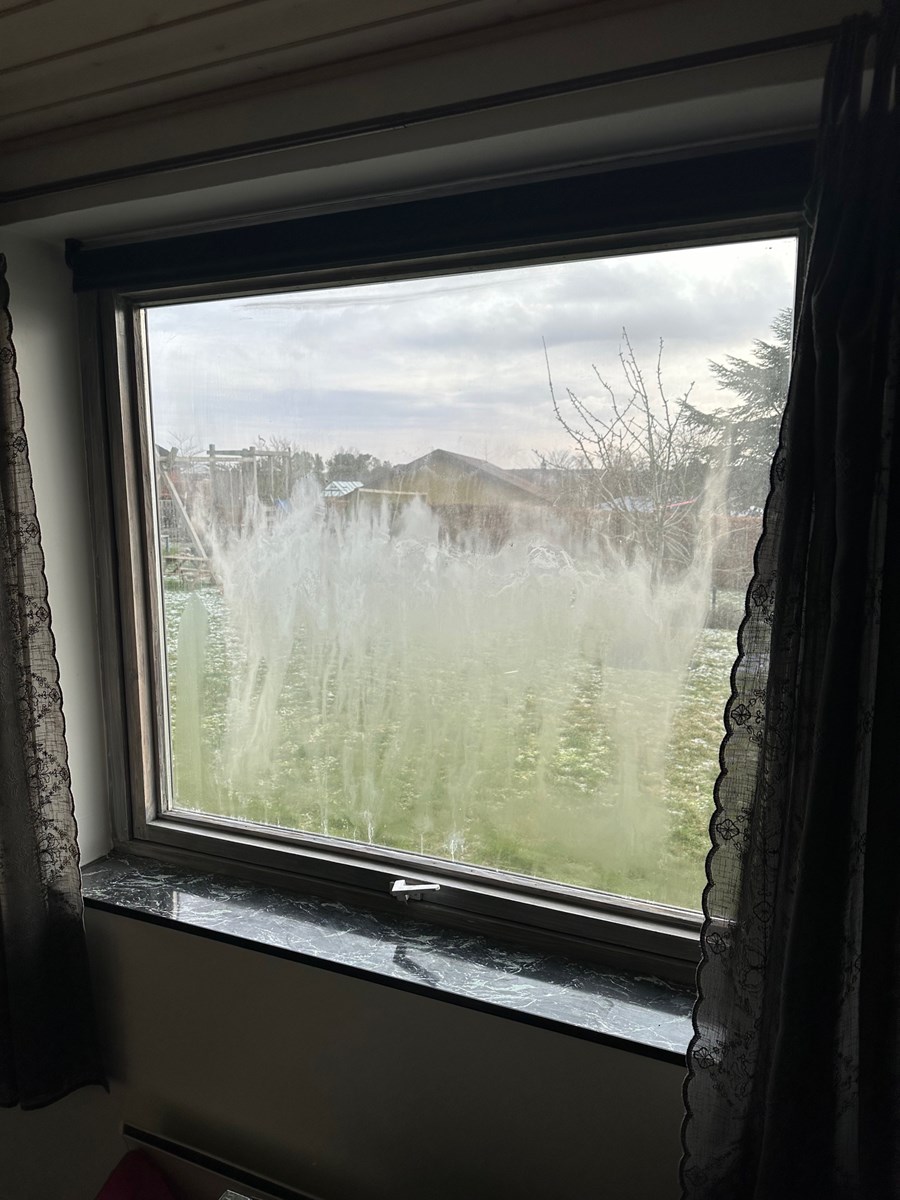

Hej LDS,
Jeg har to vinduer af denne type der har sat sig fast.
Dvs. jeg hverken kan åbne eller lukke dem.
Er der noget som helst at gøre?
(Ja, jeg ved de er gamle og punkterede   )
hvis den er fulstændig urokkelig på alle måder selv med vold er der nok kun en ting skær tapperne over med en multicutter og ny låseskinne i bunden af vinduet
Er det låsemekanismen, der har sat sig fast, eller er det vinduesrammerne der har udvidet sig så de binder i karmen?
efry skrev den 20-01-2025 16:56:46

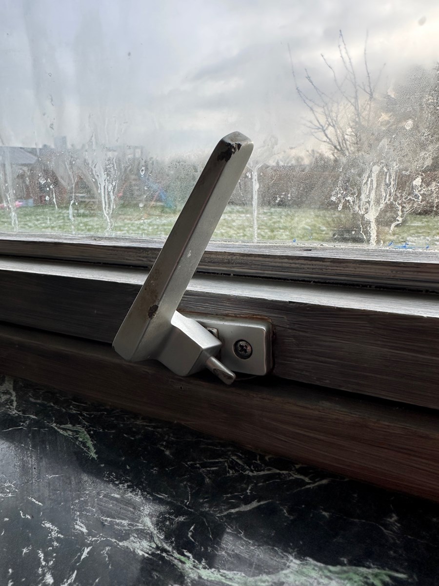

 Jeg vil vurdere det er låsemekanismen der har givet op. Jeg kan bevæge selve håndtaget - men det kan hverken gå helt op, eller lukkes helt til. Det kan bevæges lidt frem og tilbage i midterpositionen.
så er der kun 2 muligheder, nyt låsetøj i bunden af vinduet hvis det kan skaffes, det er nok et ældre vindue
nye vinduer også udfra ruderne er punkteret, ​nye bundlås er kun den halve løsning udfra vindue er i mindre god stand
Har du afmonteret håndtaget og set om der er noget 'forkert' derinde?
Prøv som sidste udvej at slå på håndtaget med en mukkert eller stor hammer. Det kunne måske få låsen til at virke igen hvis det skyldes rust eller korrosion.
en mulighed var og bore en lille hul igennem karnem igennem låsekassen  hvor palen går ned i karmen og sprøjte rus tløsner ned
