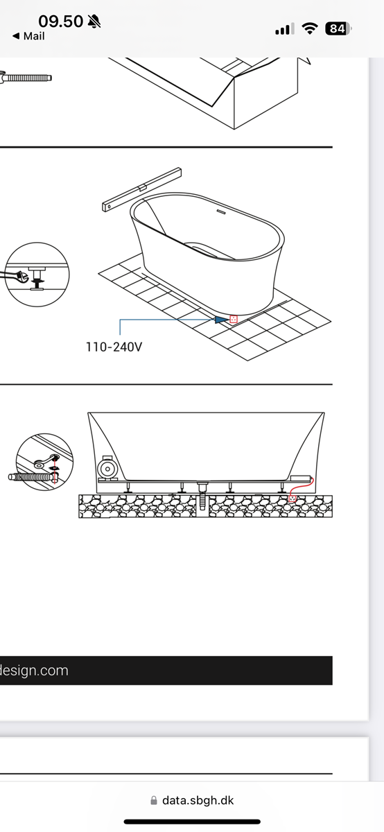

Skal have et badekar hvortil der skal tilsluttes el, da der er lys og massage/bobler.
Nogen der kan fortælle mig lidt om hvordan og hvorledes det skal foregå, nu vi snakker el i vådrum
Nej som jeg ser det i manualen, så er strømmen her i bunden

Der, hvor tilslutningen er vist, er område 1. Er det noget du selv vil installere? Ellers bør den elektriker, der skal lave installationen, vide hvilken tæthedsklasse tilslutningen skal opfylde.
