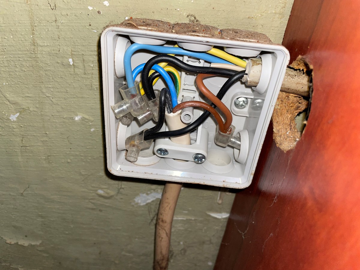

Jeg skal have sat et nyt komfur op og da jeg kom ind til samlingen så det lidt specielt ud
Mit spørgsmål er hvordan finder jeg ud af hvad der er L1 L2 og L3 eller er det lige meget om de bliver byttet rundt når det nye monteres ?
