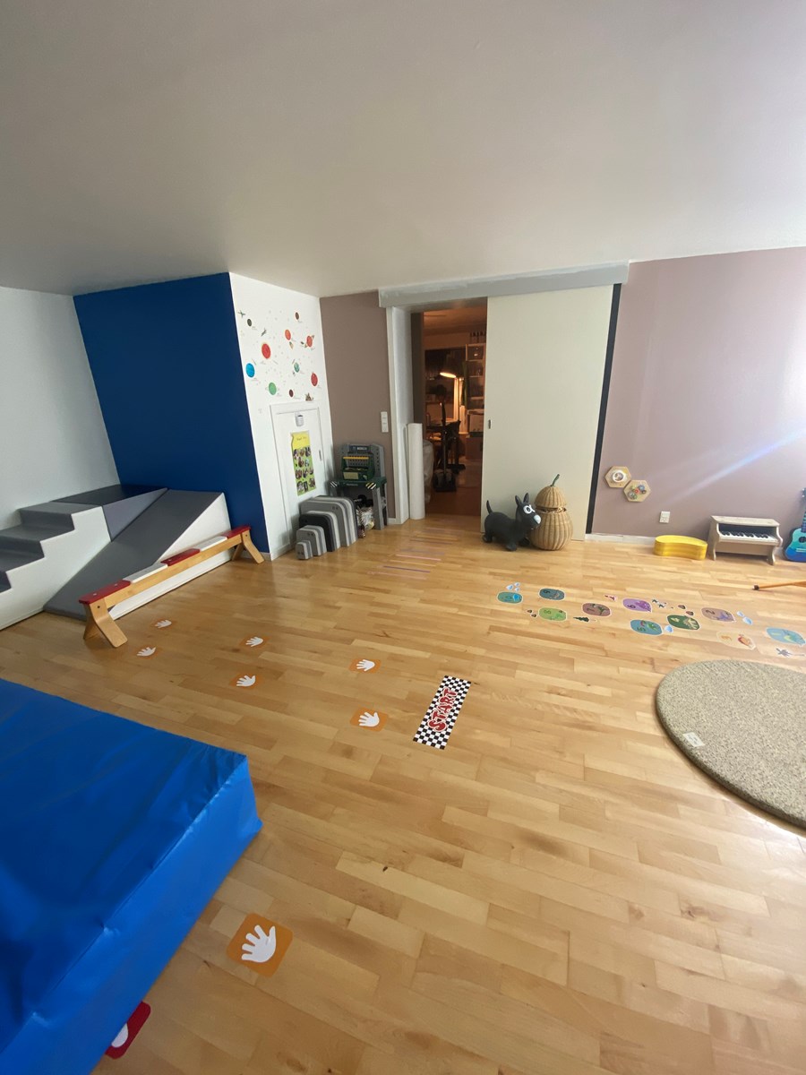

Vi har en udbygget kælder ( ca 40 kvm) under huset.
Udbygningen er lavet i 2003. Vores udbygget kælder har el gulvvarme og ligeså har værelset ovenover.
Det er sænket ca.20-30 cm sammenlignet med rummet ved siden af. Vi ønsker at hænge ting i loftet ( børne lege ting), men det kan desværre ikke hænge i gips loftet. Kan man fjerne loftet eller er det der af en grund?
Hvad er etageadskillelsen lavet af?
Beton, umiddelbart. Værelset ovenpå er fra 1970. Det her “store” rum er udbygningen under huset fra 2003. Hele huset er beton, så vil tro det gælder samme her. Det gør det ihvertfald i festen af huset
Hvis etageadskillelsen er beton, kan du bore kilebolte eller limankre i betonen, men du slipper ikke for at lave hul i gipsloftet.
