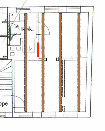

Er dette en bærenede væg?
Jeg har brug for 15cm plads for at få plads til et køleskab og jeg vil derfor lave et hul i en væg i min lejlighed.
Væggen er dobbelt i den forstand at der først er en murstensvæg og bagved den en muret skorstenspibe.
På tegningen kan man se grundplanet på lejligheden.
Gulvbjælkerne er tegnet ind med brunt.
Det røde er der hvor jeg vil lave et hul i væggen.
Min plan er at installere en jernbjælke øverst og fjerne et ca 60 bredt stykke væg under den.
Jeg har hakket noget puds af og kan se at der er flere dårlige reparationer væggen, hvor der må have været tilsluttet brændeovn(e) til skorstenen. ​Jeg kan ​dårligt forestille mig at de ​er bærende.
Desværre koster statiske beregninger og byggetilladelser nu så meget at det er meget fristende at tage chancer.
Kan jeg få et bud på om det er en bærende væg jeg hakker i?
nej det er det ikke
Desværre viste det sig at tegningen ikke er præcis. Muren var kun dobbelt noget af vejen og der hvor jeg havde tænkt mig at lave et hul var det lige ind til skorstenen. Men så ved jeg da det!
