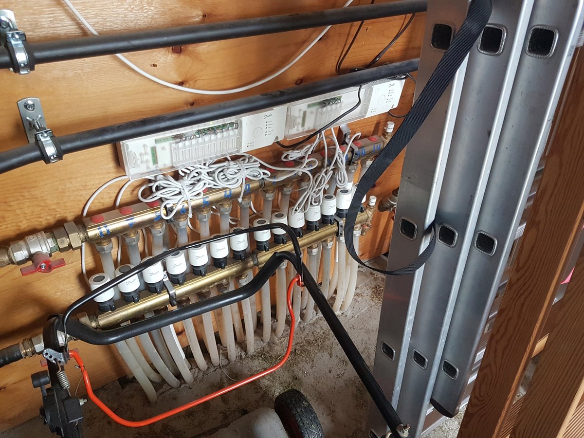

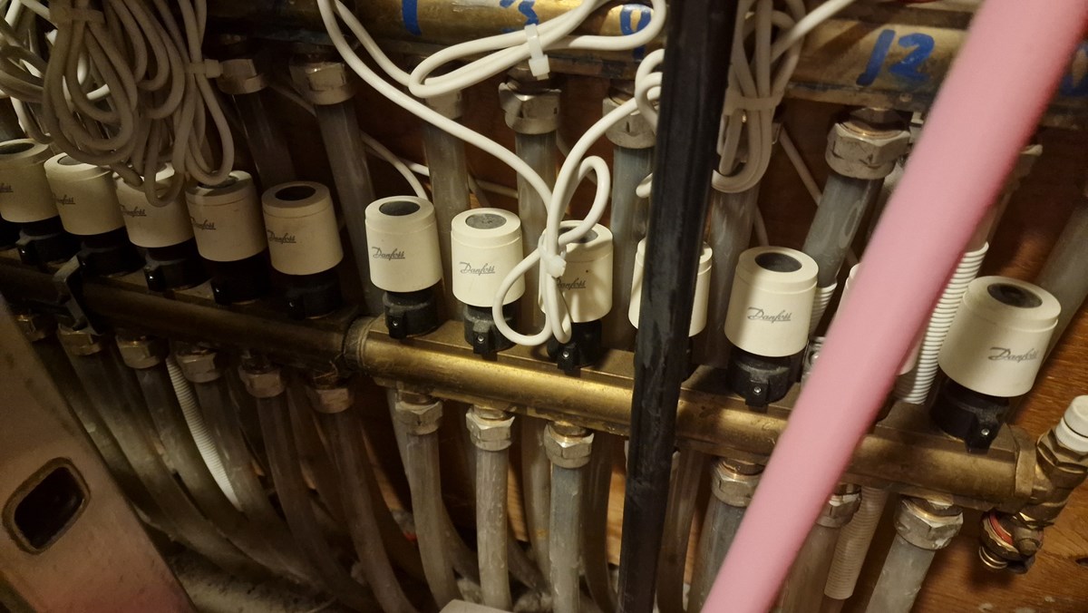

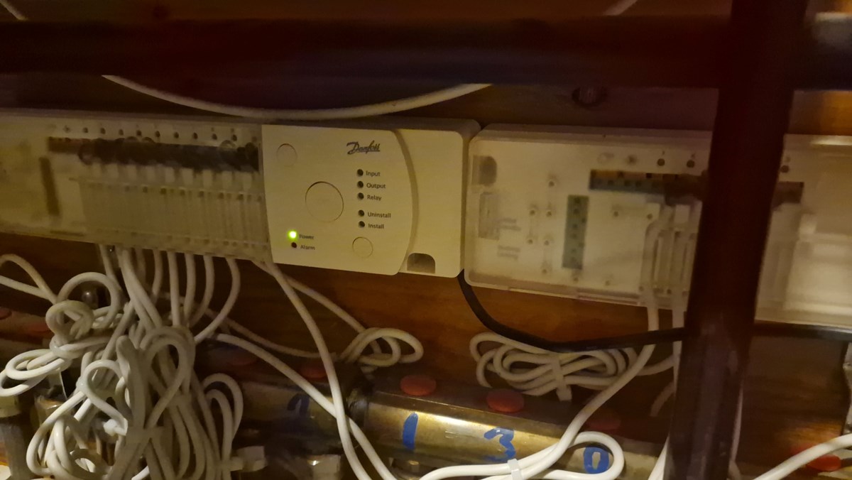

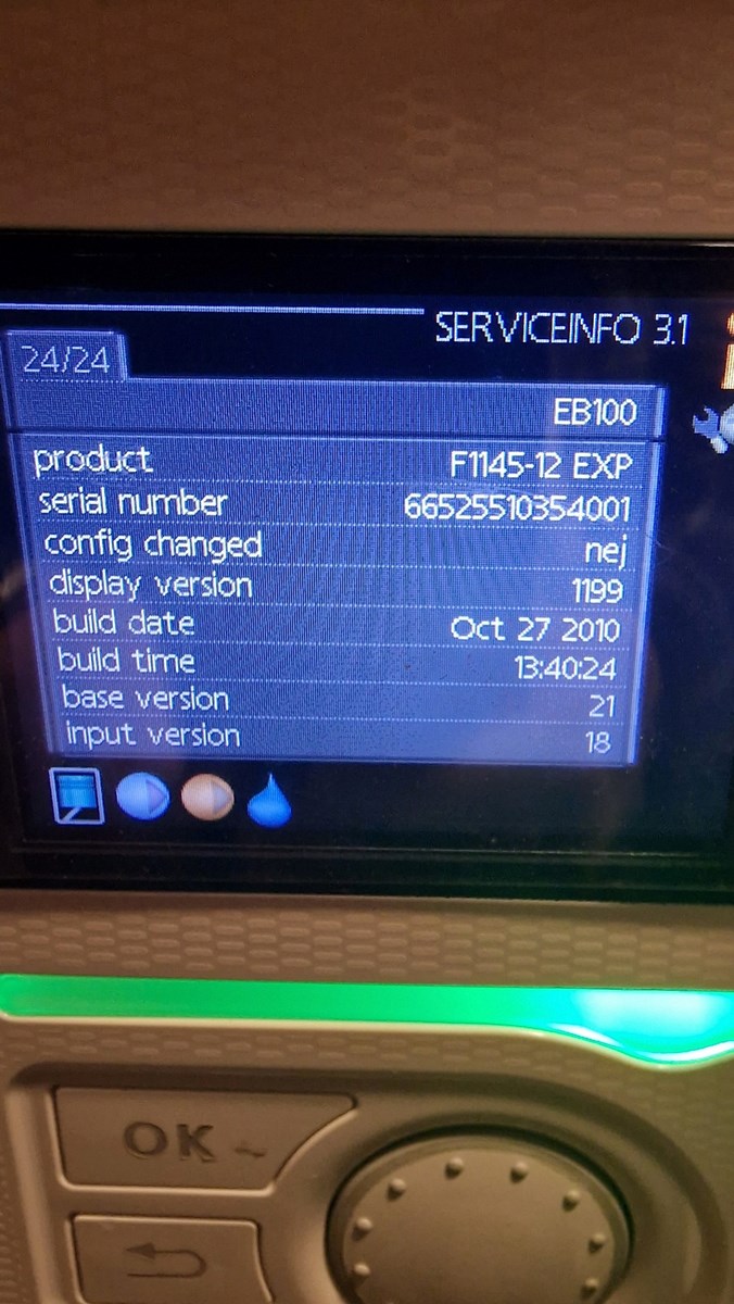

Jeg har et sommerhus fra 2011 med Danfoss, CF-RS termostater, som løbende skal resettes eller udskiftes hvilket er noget bøvl.(Varmekilden er jordvarme Vølund 1145)
Jeg overvejer at opgradere til Danfoss Icon2 og Ally termostater for noget mere stabilitet og ikke mindst for muligheden for mere SMART og fjernstyring (så jeg kan skrue op for varmen inden der kommer lejere), men er i tvivl om hvor stor en udgift, der er tale om?
Kan I hjælpe med et bud på hvilke dele der skal indkøbes? - ud fra billederne? På forhånd tak

Konverteringsmodulet er kun for at tilpasse spænding til telestater. Hvilken spænding er dine telestater? For en ordens skyld bør du også kontrollere om den er standard med fuld gennemløb, når den er afmonteret. De modsatte findes også, men er sjældent brugt.
Du skal have en ny styring under alle omstændigheder have en ny styring. Du kan helt sikkert finde noget der passer til dine telestater, så du ikke behøves at skifte dem eller bruge en antal konverteringsmoduler.
Du skal også kontrollere om din nuværende styring regulerer sløjfetemperaturen og/eller pumpen.
