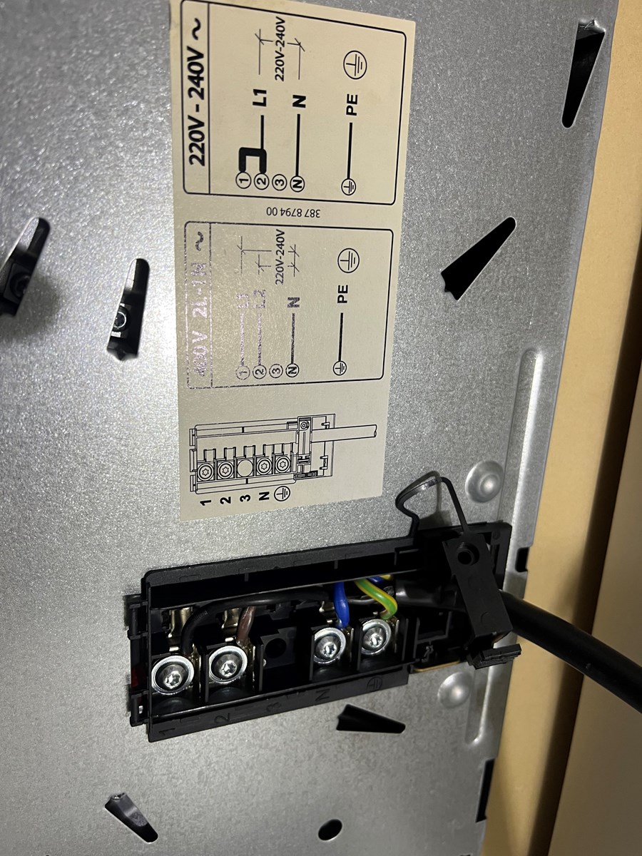

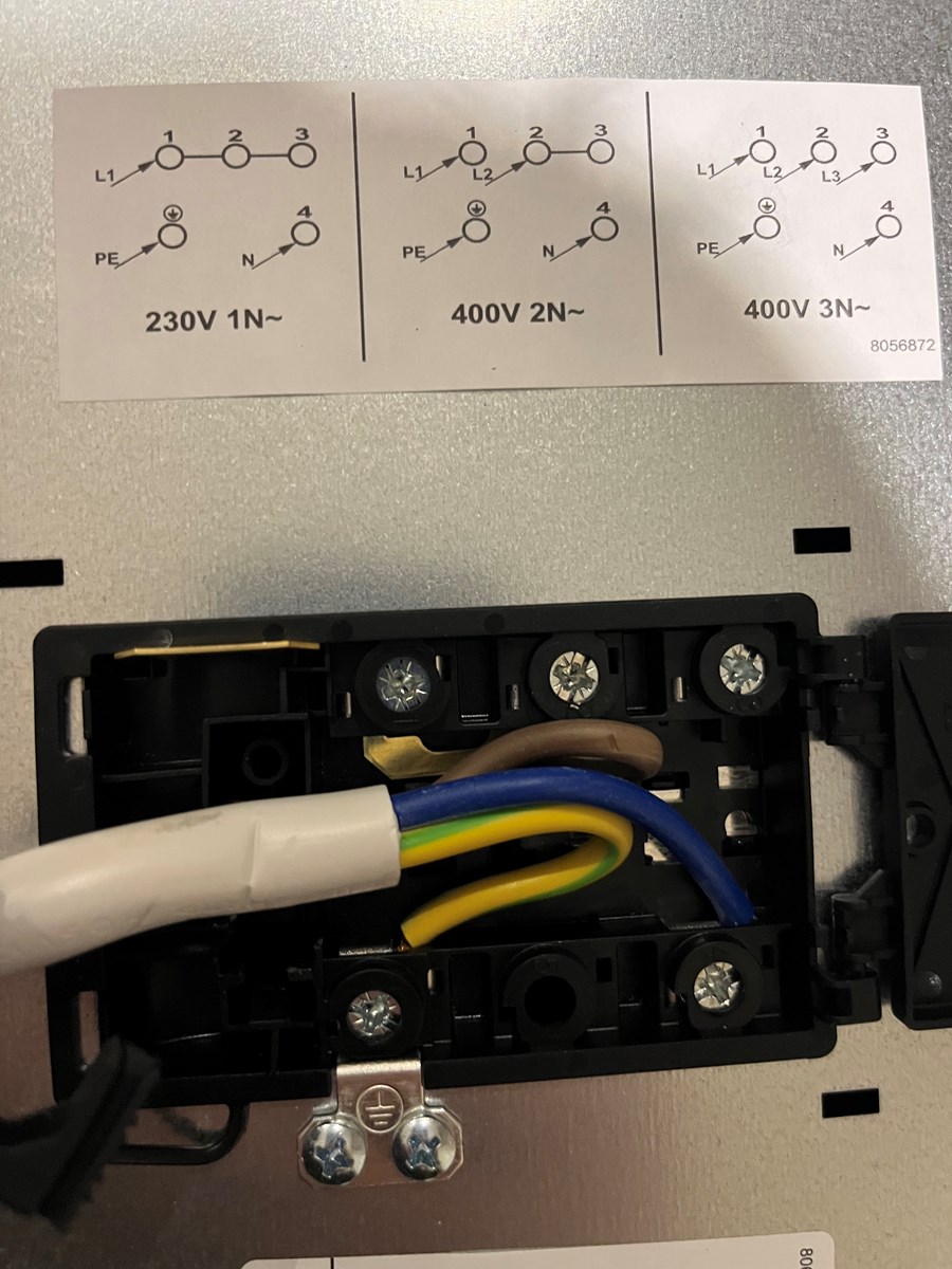

Jeg har lige fået en ny induktionskogeplade, men den er monteret med et norsk kabel, som skal skiftes. Det er jeg klar over, og jeg kan bruge kablet fra min gamle kogeplade, som har 4 ledninger. På første billede er den gamle og smdet billede den nye.

Der skal være en bro mellem 2 og 3. En fase monteres på 1 og en fase på 2. Nul (blå) på 4 og gulgrøn på jord.
Tak for det Fabrin. Så det betyder at den skal kobles som 2 faset? Så som 3 faset behøver den ikke? På min gamle er der ingen broer  imellem nogen steder.
Du har 4 leder kabel så det er det Fabrin går ud fra. Så ja den monterede bro skal flyttes, og det monteres som på diagram 2 N.
Ok. Super tak for hjæpen.
