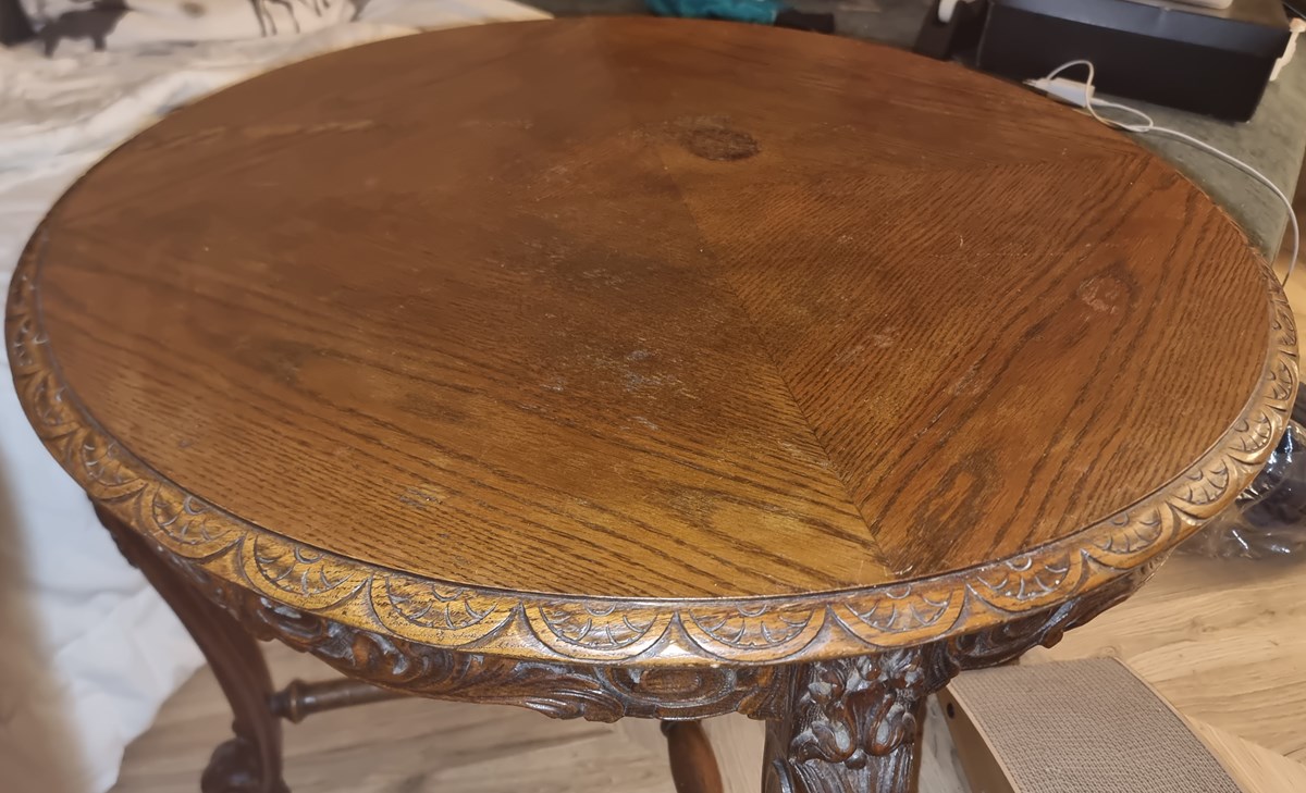

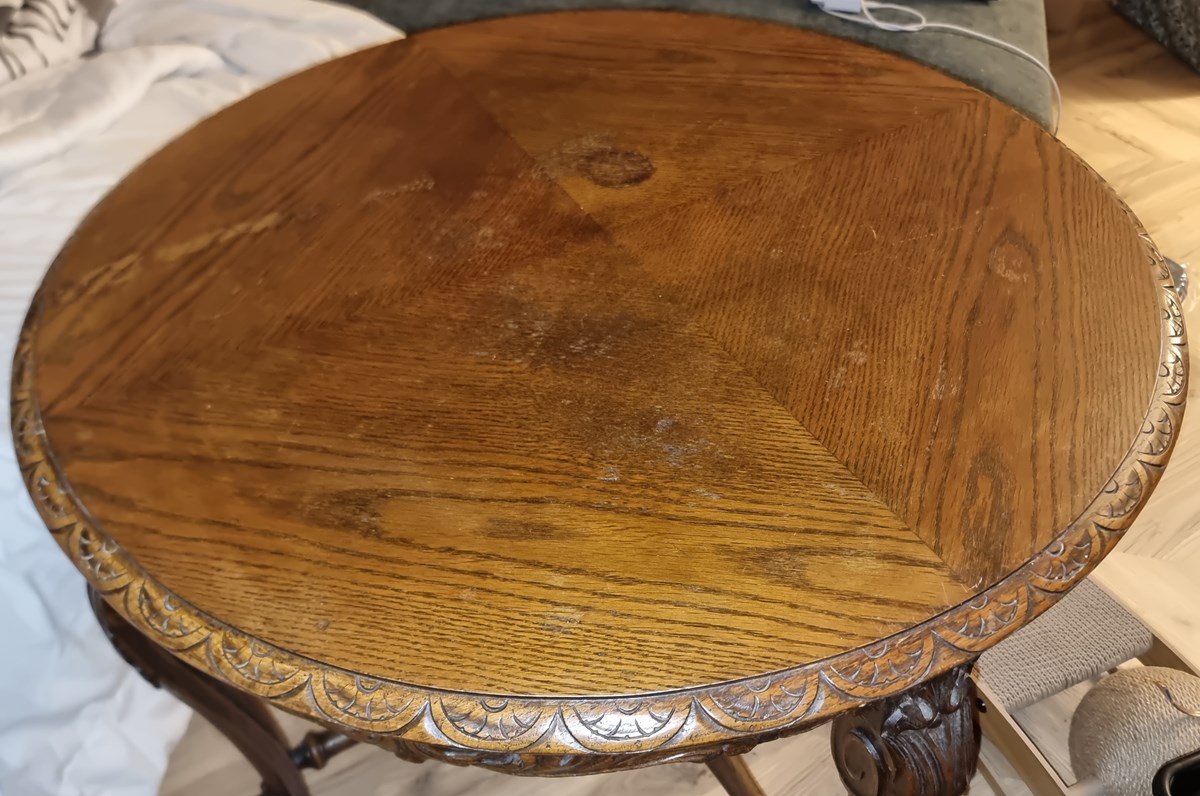

Hej Lav-det-selv. Vi har et gammelt bord hvor der er kommet nogle skader på. Jeg kom til at lægge vasketøj på som ikke var 100% tørt bl.a.
Vi håber nogle kan komme med nogle gyldne råd til hvordan kan vi få det til at blive pænt igen uden at smadre bordet?
Husholdningssprit + en tændstik.
Selvbygger med stort S.
Tricket med sprit og ild virker når bordet er lakeret. Det kan også gøres med en hårtørrer/varmeblæser, men det kræver lidt mere tålmodighed, for lakken må ikke blive for varm.
Er det fordi du ønsker at fjerne lakken og genlakere bordet, gøres det bedst med en ziehklinge. Men det er et meget stort og tidskrævende stykke arbejde.
Fineren er et sted mellem 0,3 og 1mm tyk, og du ryger igennem den som ingenting med en rystepudser eller excentersliber, så kun håndkraft og rigtig god tid.
Anbefaler tricket med en hårtørrer eller varmepistol, da jeg ved, at den virker i mange tilfælde.
Tricket med sprit og tændstik er også brugt af mange, men jeg har dårlig erfaring med denne metode - nåede at få brændmærker i træet, samtidig med at der stadig var ringe.
