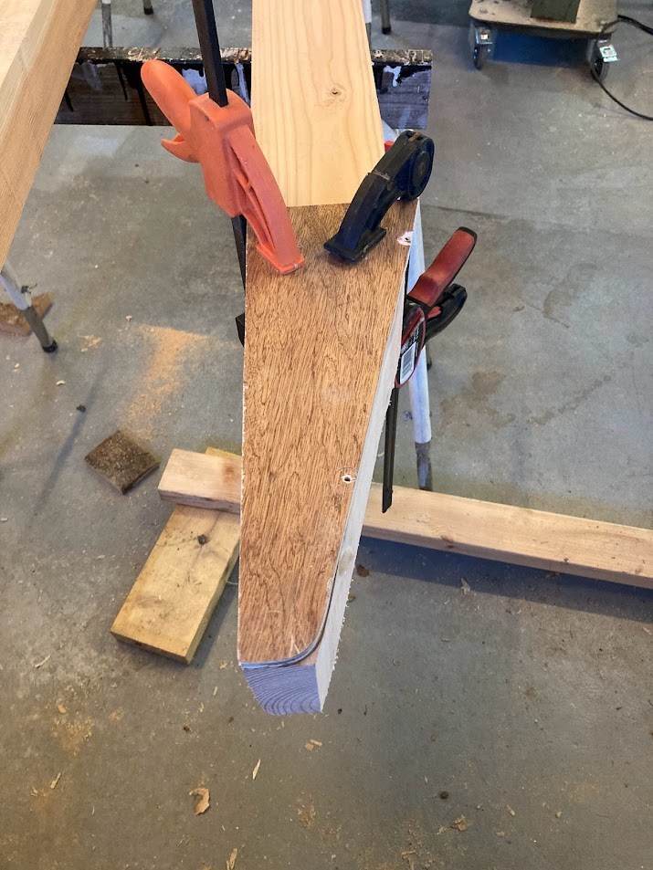

Jeg er ved at bygge et brændeskur, og jeg vil gerne afslutte enderne af stolperne med en buet udskæring. Kun for syns skyld.
Men jeg kan ikke finde en metode / værktøj til opgave. En stiksav er jo oplagt med stolperne er 90x90 så det kan ikke lade sig gøre. Der er vådt trykimprægnerer træ så et stemmejern fungere ikke godt.
Nogen der har et råd til værktøj eller metode til at lave en flot bue, på en nem måde? 😀

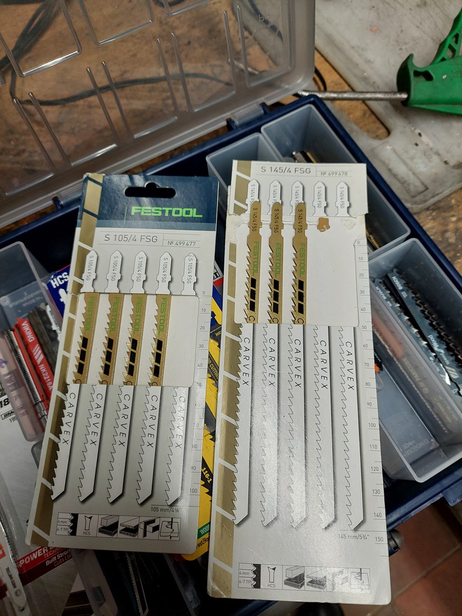

Nu ved jeg ikke hvilken stiksav du har, men med en lang nok klinge, er 90 mm intet problem..
Jeg har ofte savet i 100 mm trykimprægneret med min Makita aku stiksav..
Jeg har bedst erfaring med Festool klinger når det er tykke materialer, jeg har den i 105mm  og 145 mm længde
Det er dem på 145 mm du skal have, de kan save i 100 mm tykkelse..
​Du kan bla. købe dem her  ​LINK​​​
Det er de her jeg har..
