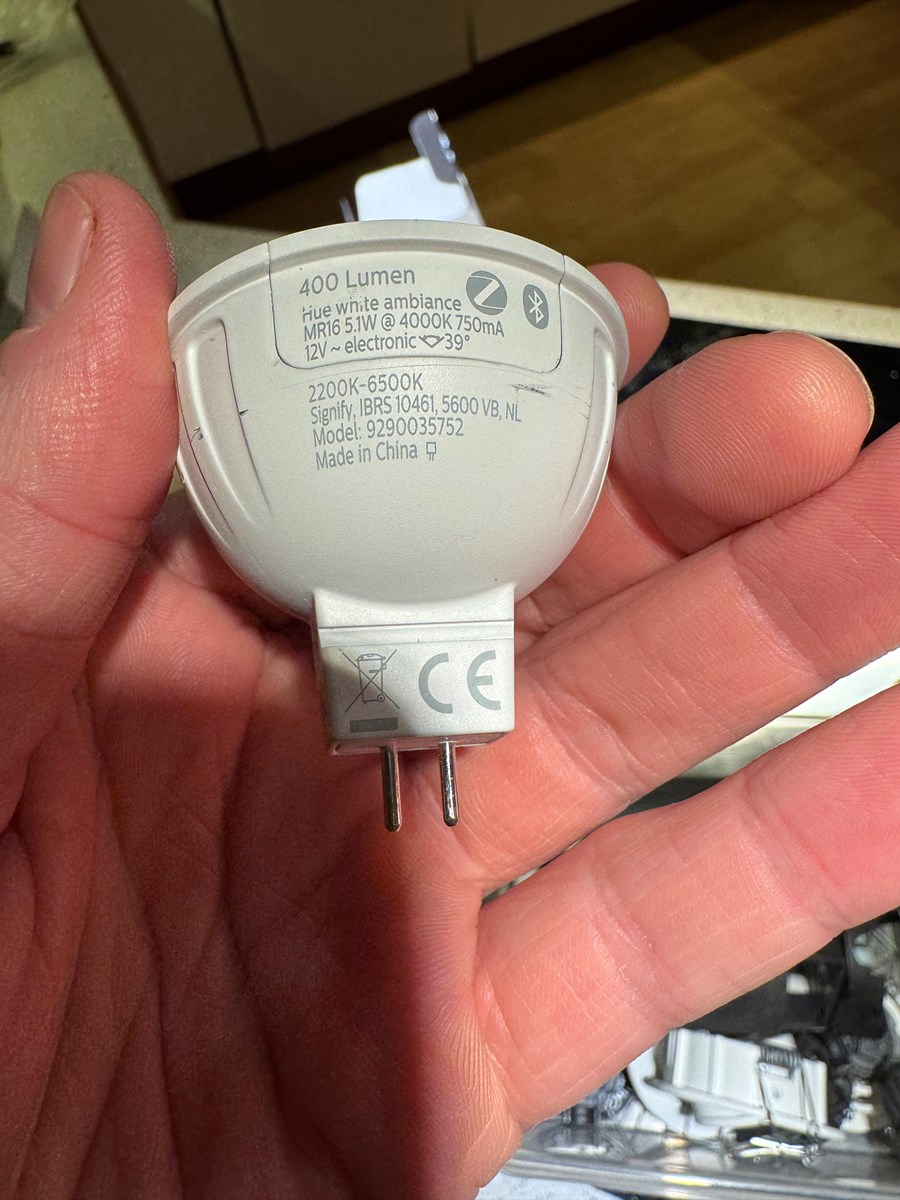

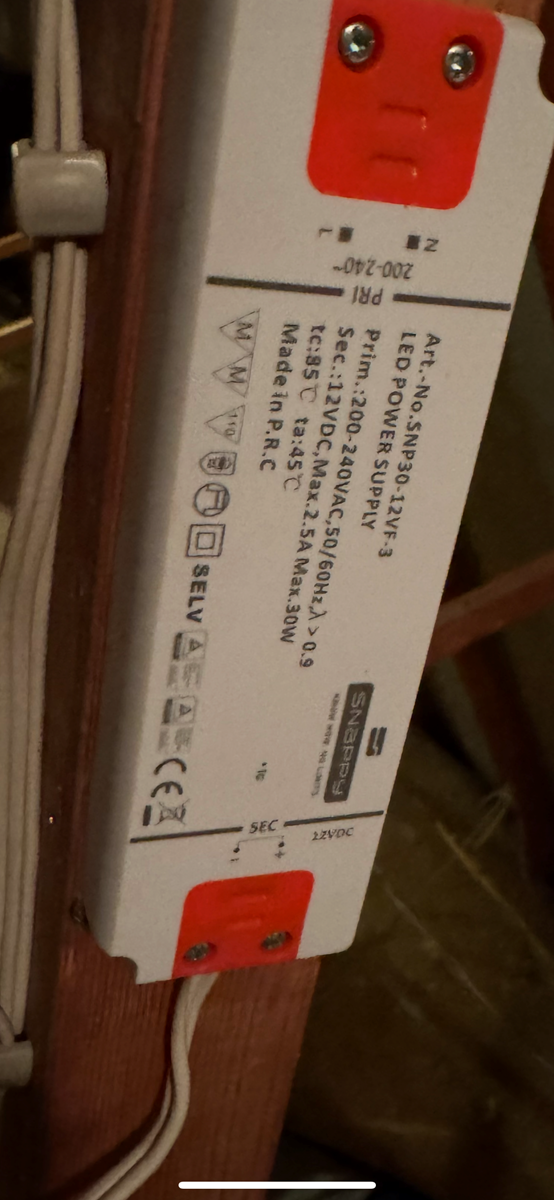

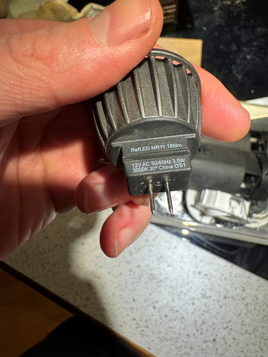

Hej. Jeg har udskiftet eksisterende indbygningsspot fra GU4 til GU5,3, for at kunne anvende Philips Hue pærer. Lyskilderne er i den forbindelse gået fra at være 3,5W til 5,1W. Indbygningsspottene sad/sidder både før og efter udskiftningen i serieforbindelse fra “LED driver —>  Spot 1 —> Spot 2 —> Spot 3”, hvilket jeg har forsøgt at efterligne med de nye indbygningsspot. LED driveren er en Snappy 30W/2,5A.
Problemet er, at kun 2 ud af de 3 lyskilder (pærer) vil lyse ad gangen. Hvis alle 3 lyskilder (pærer) tilkobles samtidigt lyser ingen af dem, og hvis 1 afmonteres lyser de 2 andre. Jeg har vist ikke helt forstået hvad der kræves for en LEDdriver. Jeg havde jo troet, at 30 Watt var rigeligt, for 3 x 5,5W pærer? Nogen der har et bud på, hvad jeg gør forkert?

Dim LED driver giver 12 V DC (jævnspænding) og pærerne er beregnede til 12 V AC (vekselspænding). Måske er det der fejlen er.

Mysteriet er imidlertid løst ved at tænde mens 2 lyskilder sad i, og derefter isætte sidste spot. På den måde kan der komme liv i alle 3. Må konkludere at pærerne kræver for meget startstrøm til at forsyningen kan levere. Muligvis pga pærernes forbrug på 750 mA pr styk = 2,25 A Driveren leverer maks 2,5. Det er åbenbart vigtigt at man er er vel under de maksimale værdier. Jeg forsøger at opgradere driveren til en 50W/4,16 A
, så tænker jeg ikke der er nogle problemer.
Det virker bare ikke intuitivt når det hele ser fint ud, sådan sort på hvidt… Muligvis er der noget jeg fortsat har misforstået…
