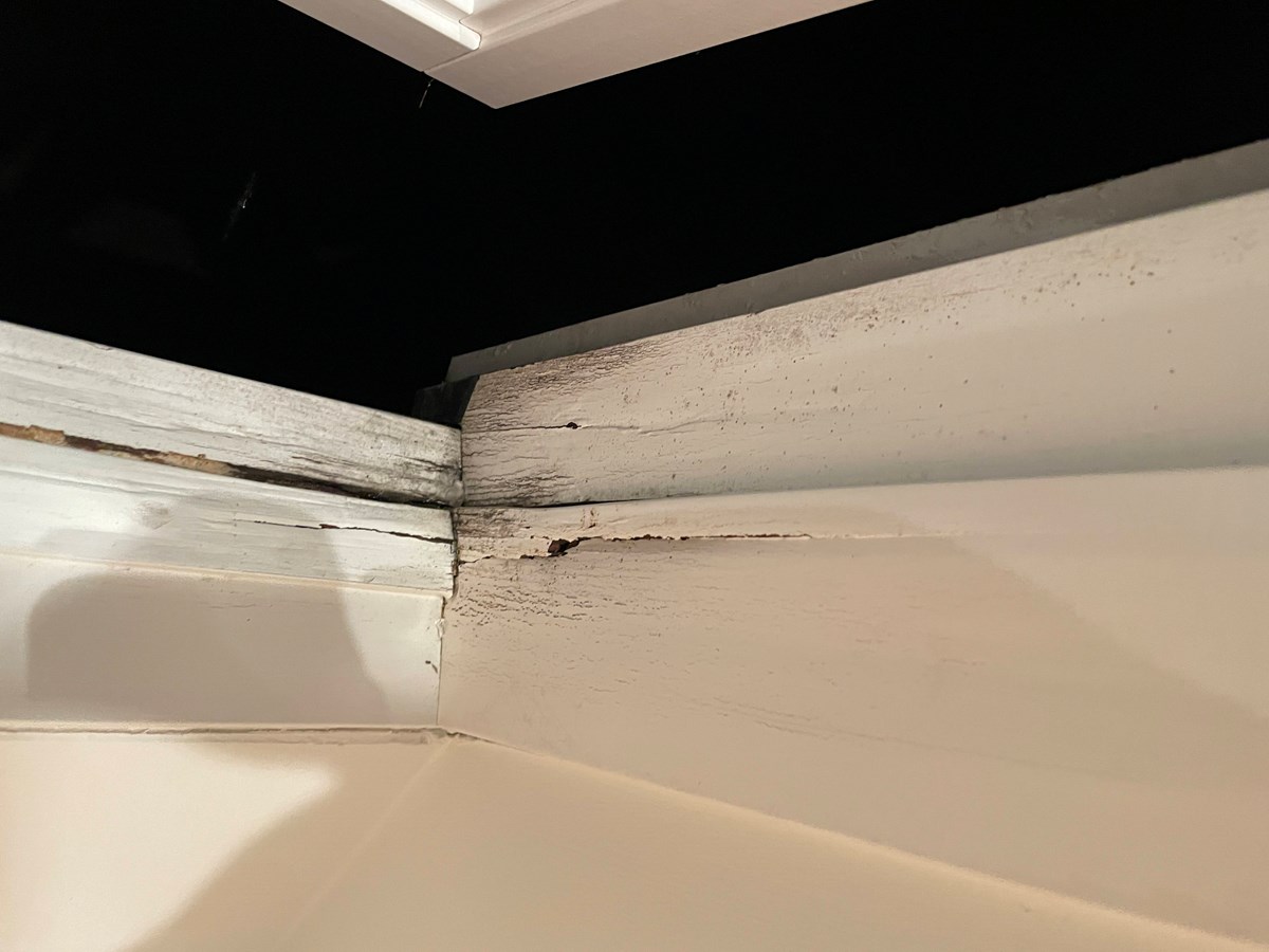

Jeg har et problem med nogle 25 år gamle Velux vinduer, hvor jeg har råd i bunden af vinduet. Se billede.
Jeg har fået tilbud fra tømmeren på 15-20.000 pr. stk (og der er 6 stk :-( ). Jeg synes, at det er mange penge, og jeg vil gerne skubbe investeringen lidt, da resten af vinduet fungerer perfekt. På nuværende tidspunkt er det udelukkende et kosmetisk problem.
Jeg har kigget lidt omkring, men synes ikke at jeg kan finde noget omkring repair kits eller lign.
På Amerikanske hjemmesider har jeg fundet nogle Epoxy repair kit sets. Se f. eks.: https://www.youtube.com/watch?v=3l5q0xaQEf8
Er det en løsning?
Andre løsninger?
Vh
Martin

Nej, det er helt sikkert ikke en løsning.
Nu fortæller du ikke noget om hvor store vinduerne er eller hvilket tag de skal på, men 20.000kr pr vindue koster det helt sikkert ikke. Jeg ville stadig kunne holde en fornuftig timeløn for 50.000 kr for 6 vinduer.

Er der nogensinde nogen, som har forsøgt med epoxy til reparation af træ?
Udfra Youtube videoen, så ser det jo nemt nok ud.

@superdiy: Der er tale om et tegltag med et standard blåt banevare undertag. Vinduerne er ca. 66 * 140 cm. Manuel åben/lukke. Der er gipsinddækninger med tapet. Hvis du kan klare 6 stk for 50.000,- inkl vinduer, så vil jeg godt hyre dig!
Nu er det jo et lav det selv site. Hvor meget kan/vil du selv lave ?
Kan du selv skifte karme - har du set videoer ?
Kan du selv lave inddækning på indersiden ?
Kan du selv spartle og sætte væv op, og male ?
Jeg søgte primært erfaring med epoxy som erstatning for træ og om det var en mulighed i forhold til reperation af råd i bunden/siden af et Velux vindue.
Det tænker jeg godt, at jeg kan lave selv som en midlertidig reperation, som kan holde de næste 10 år.
Er der nogen som har erfaring med det?

Ingen erfaring med reparation af råddent træ med epoxy, men har da limet en del med fortyknet epoxy.
Bruger det ofte i en engangssprøjtepose (til flødeskum) så er det nemt at håndtere, man kan også købe nogle tomme fugepatroner og fylde det der i. ( man kan også købe det på fugepatron, men synes det er noget dyrt)
Det er bedst først  at gennemvæde træet med Epoxy uden fyldstof, først så får man porøst træ stabiliseret, før man udfylder hullerne.
For at det skal kunne lykkes skal træet være knastørt, det dur ikke hvis træet er fugtigt..
West System laver nogle fine epoxy produkter og alverdens tilsætningsstoffer.
Bauhaus har lidt af det..
Epoxy Link
Fyldstof  Link
Fortyknet epoxy på fugepatron, bemærk kun 190 ml  LINK
Du kan også ringe til importøren af West System de er super hjælpsomme, og gode til at rådgive  LINK
Tusind tak for svar mht. Epoxy muligheder. Jeg tror jeg prøver denne mulighed efter en lang tør periode.
Jeg fjerner det rådne træ og prøver at fylde op med epoxy.
Det værste der kan ske er vel, at jeg alligevel skal udskifte vinduet.

Ja der sker jo ikke noget ved at prøve.
Er der større stykker der er rådnet væk, kunne du jo udskifte med friskt træ, hvis du limer det sammen med fortyknet epoxy.. det er godt til at fylde ujævnheder, og behøves ikke at sidde i spænd for at ​hærde og binde, bare der er fuld kontakt..
