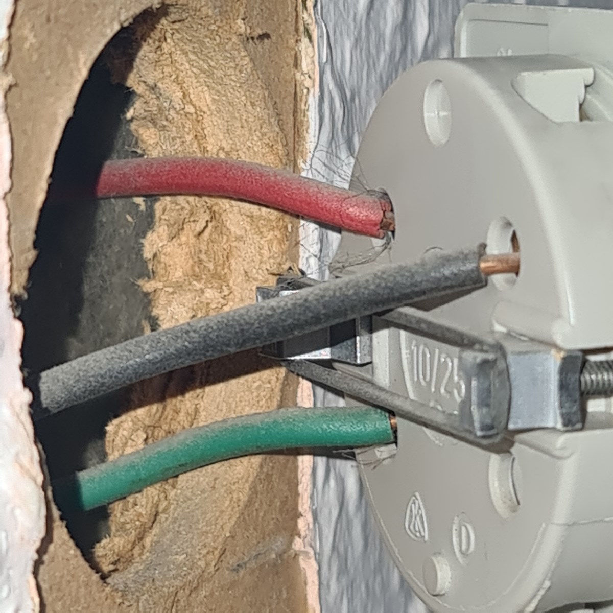

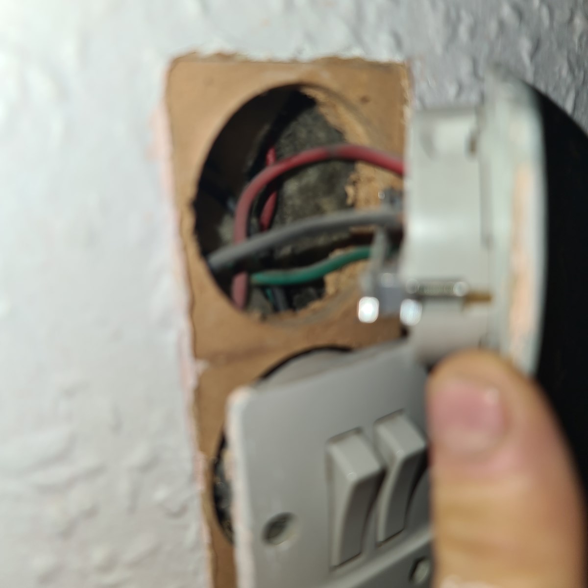

Skift af stikkontakt Rashyl 5 31-12-2024 16:28 Hej med jer. Jeg er flyttet ind i et ældre hus og der er en af kontakterne som sidder fast, så jeg ville skifte kontakten, men har ikke lige styr på hvor hvilken ledning skal hen. Håber der er en der kan guide mig i den rigtige retning. M 4 svar Følg tråden Annonce Annonce Annonce

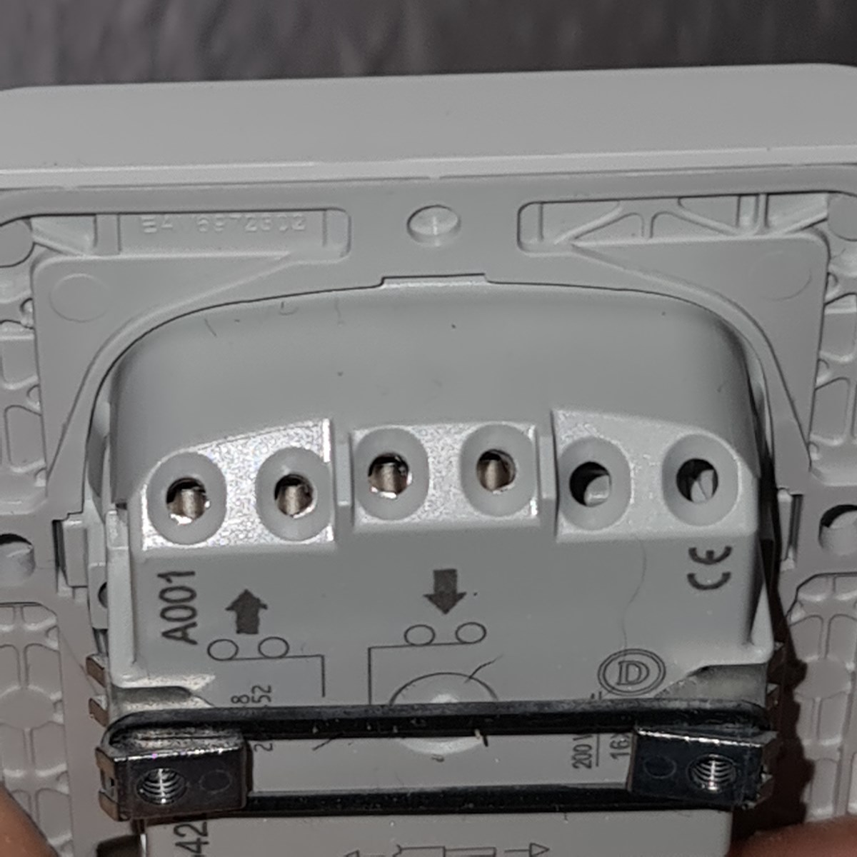

S. Fabrin 19694 4400 31-12-2024 18:35 Efter billedet tyder det på, at din kontakt er korrespondance kontakt Dit billede 2 viser en enpolet afbryder, Den skal du have skiftet til en korrespondance, Du skal i den nye kontrakt sætte ledningen fra den gamle kontakt mærket P i den nye kontakt mærket med klemme pil ind. De andre monteres vilkårligt. fase
