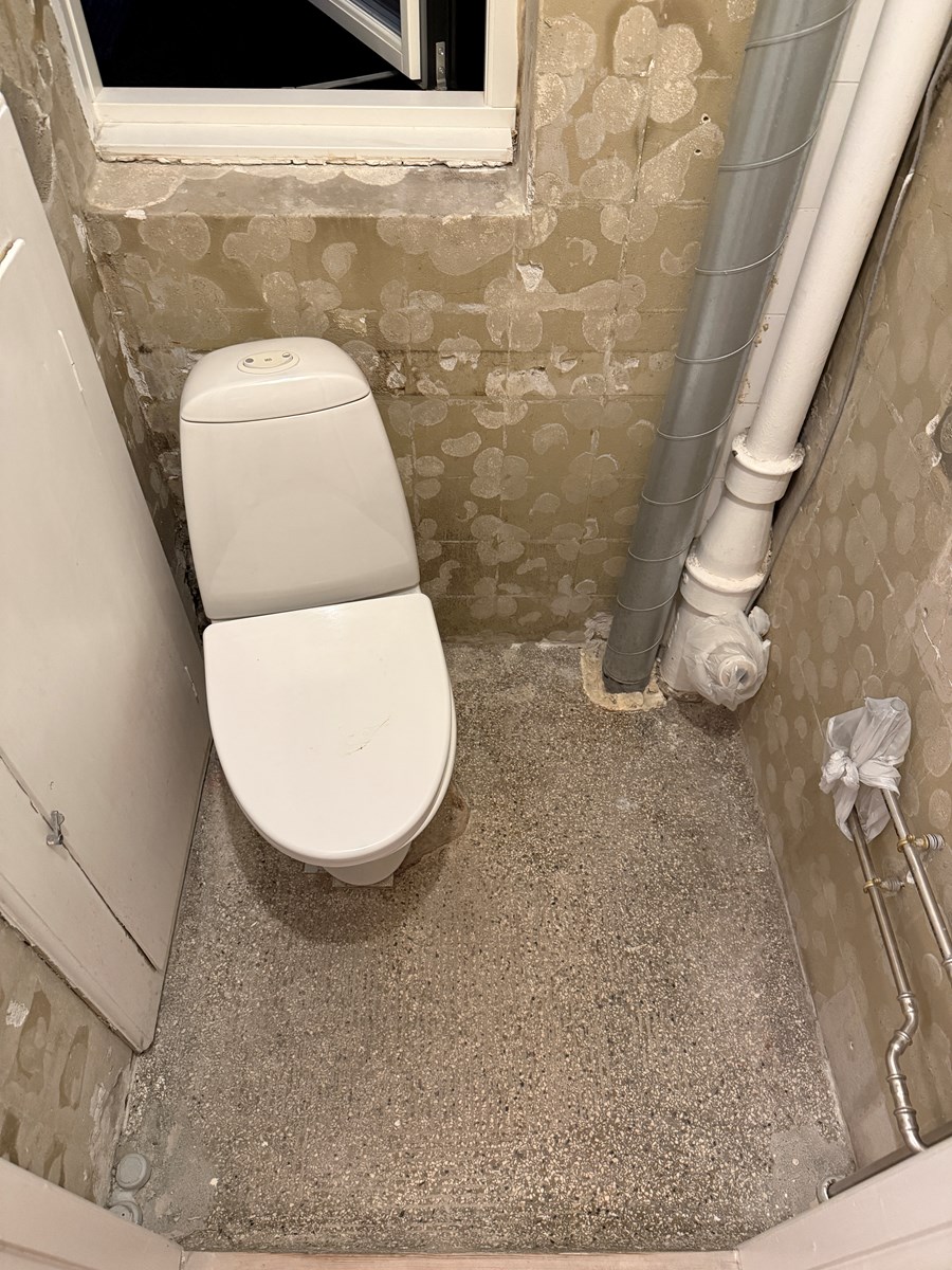

Jeg skal renovere to ens små toiletter. Jeg er arkitekt og vant til at projektere nyt, men er sgu lidt i tvivl om den rette løsning for denne renovering.

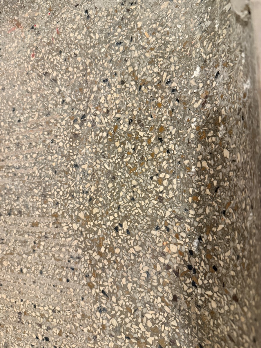

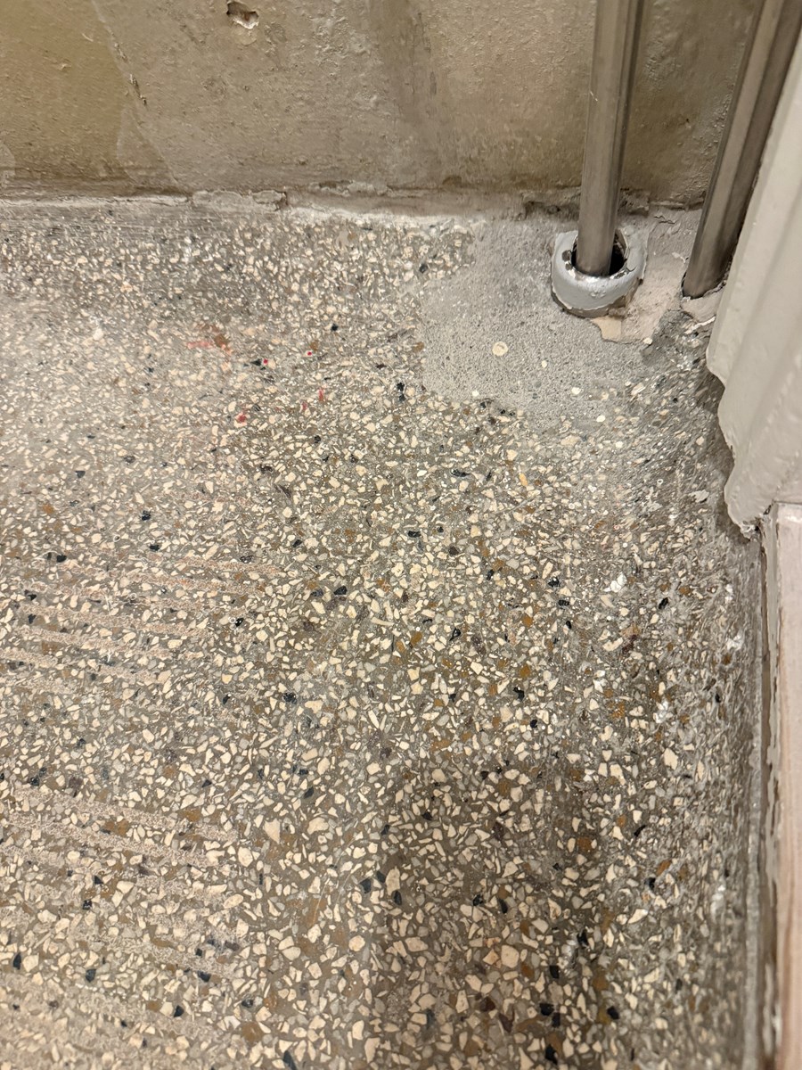

Der er tale om to oprindelige toiletter fra 1936, med en forsænket terrazzo bund på et betondæk. Vægge er hhv 3 stk koks og en ydervæg. Eksisterende gulv er sænket ca 50mm ifht trægulv udenfor.

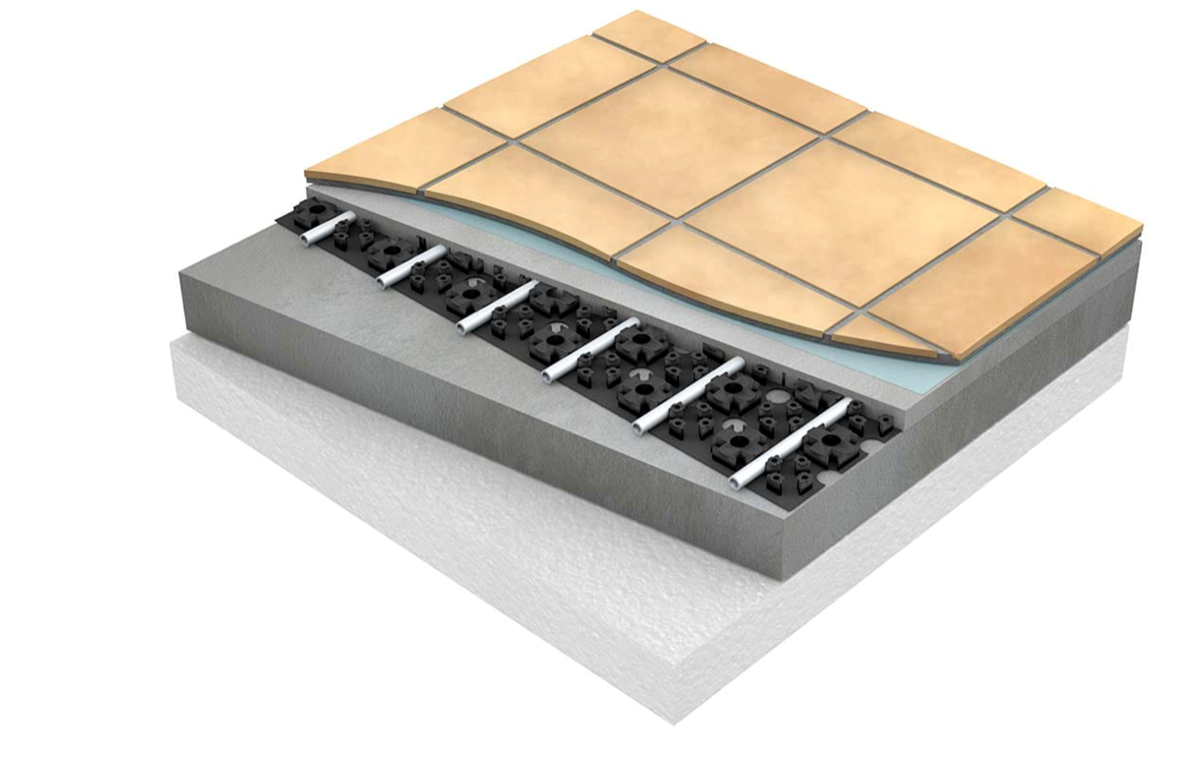

Jeg vil etablere gulvvarme og tænker et unopor minitel system (se udklip og link), støbt med fiberarmeret flydespartel, som Weber 120 Reno. Samlet måske 25-30mm.

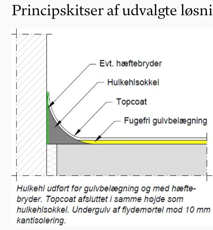

Kender I til måder at lave en bassinvirking for et støbt gulv uden fliser. Jeg har set et bud på hulkehlløsning på DI's hjemmeside (se udklip og link).
Jeg kunne godt tænke mig noget enklere, som ikke er en egentlig støbt hjørneløsning der fylder en masse og ser tumpet ud, som f.eks en hjørnestrimmel/membran der kan støbes ind og klæbes op af vægge. Eller en lodret plastkant der kan indstøbes og spartles/males.. Som man ville gøre det med en malet membran. Kender i til detaljer eller løsninger for dette, når nu jeg IKKE skal have fliser på?

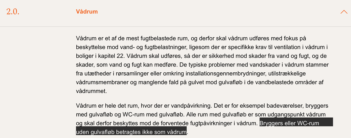

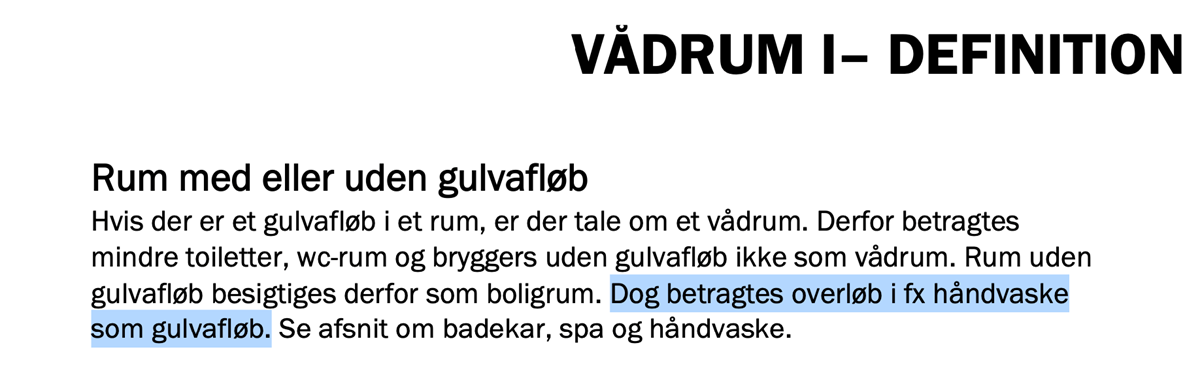

Der er toilet og håndvask (med overløb) - intet gulvafløb (se billeder). Bygningsreglementets vejledning til vådrum definerer ikke toiletter som vådrum hvis de ikke har gulvafløb (se udklip og link), men sikkerhedstyrelsen skriver at overløb i håndvaske betragtes som gulvafløb (se udklip og link).
Boliga skriver der ikke er krav om vådrumssikring af gulvet for et toilet (se link)
Så det er jo helt klart og tydeligt...
