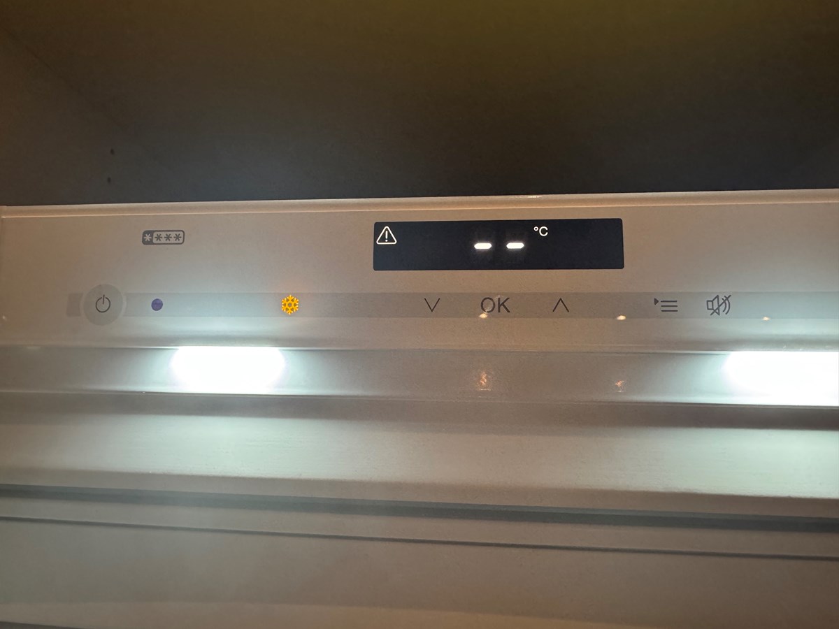

Fryser virker ikke
Vores integreret miele fryser fryser ikke, har kigge i brugsanvisning, men fryser stadigvæk ikke, synes heller ikke den “larmer”
Hvad kan fejlen være?

Termostat eller kompressor, min egen erfaring er at hvis det ikke er forholdsvis nyt, så kan det ikke betale sig at gøre noget ved det især ikke hvis man ikke selv kan fejlfinde og det så er at skifte termostaten.

Den viser to streger i stedet for en temperatur, har du prøvet at holde "op ned" inde for at indstille ønskede temperatur?
Der er en trekant med udråbstegn, der kan indikere en fejl et eller andet sted. Du kan prøve at slukke strømmen på kontakten, eller ved sikringsboksen, og lade det stå uden strøm i et par minutter. Hvis problemet stadig er der efter sådan en nulstilling, så er der nok en defekt et sted.
Hvor gammel er den? Vi har en skabsfryser som efter 8 år stoppede med at fryse. Jeg havde så en længere snak med en flink servicemedarbejder  Ved Nettopart som mente at det vat et startrelæ. Fik et tilsendt skiftede det og så var den oppe at køre igen. Pointen er: prøv at ringe til Nettopart. Ps køre køleafdelingen som den skal?

Skabsfrysere kan ofte gå fast i for meget rim.
Den afrimer når den har nået ønsket temperatur, men hvis der er opbygget for meget rim, så kommer den aldrig derned og derved er det en ond cirkel. Ingen afrimning = mere rim, = mindre frost = ingen afrimning. og så kører det ellers skidt.
Så den kan måske reddes ved at stå slukket et døgns tid med åben låge så den er helt fri for rim.
Er den mon placeret i et for koldt rum?
