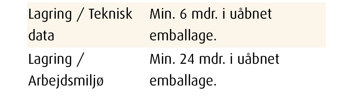

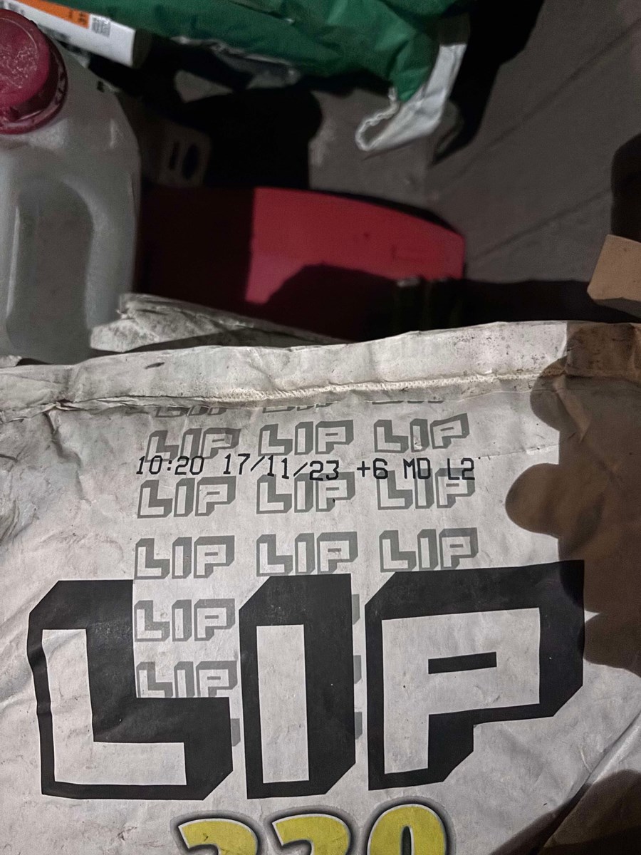

Jeg har mulighed for at hente et par sække af LIP 220, som er produceret for 13 måneder siden.
På sækkene er produktionsdato angivet, sammen med + 6 måneder. LIP angiver både 6 og 24 måneders holdbarhed - hvad skal man gå efter?

Ja det er da en lidt underlig beskrivelse af holdbarheden..
Men har det været opbevaret tørt, og det er fint løs uden at det klumper sammen, ville jeg ikke være betænkelig ved at bruge det..

Tog fat i LIP for at få det bekræftet.
De sagde at den tekniske del er ift at afbinding og tørretid ligger inden for de værdier som der er i produktbladet.
Jeg endte dog med at købe nyt, da jeg havde brug for at mikse nye/gamle poser, hvilket LIP ikke mener er en god ide grundet forskellen i tørretid, hvilket kan skabe revner.
