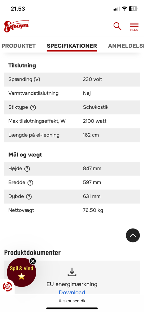

Købte en vaskemaskine med bakke, men dybden på maskinen var for lang til bakken. Jeg har ledt og ledt på nettet, men kan ikke finde en der har den dybde jeg skal bruge. Får jeg en der er for kort ryger hele idéen med en bakke vel hvis jeg ikke kan se evt vand? Maskinen står på klinker, men ingen gulvafløb desværre… Nogen kloge hoveder herinde der har en ide til en hjemme flikket løsning? Som jeg kan forstå dækker forsikring ikke, hvis uheldet skulle være ude og den ikke står på bakke
Bakken kan godt være kortere end den dybde der er angivet. Dybden siger noget om totaldybde, og derved medregnet den "bule" som alle vaskemaskiner har bagud.

Ja fandt ud af lågen også var med i målet, så har bestilt en hos biltema på 60*60. Læste bare et sted at er der ikke gulvafløb, så dækker forsikringen ikke hvis der ikke er Drypbakke…
