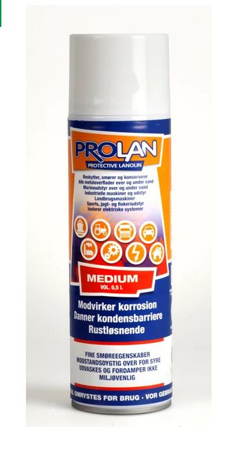

Prolan spray  er effektiv, og langtidsvirkende det ville jeg bruge..
Vælg medium udgaven
