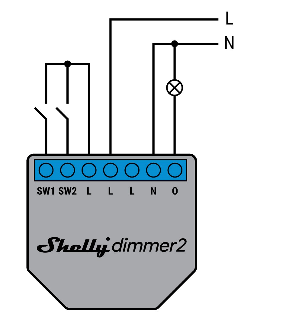

Jeg står og gerne vil installere en Shelly Dimmer 2 efter mit lampeudtag. Der er desværre ikke plads nok bagved.
Der er trukket kabler til fast strøm, så det bør sagtens kunne lade sig gøre. Jeg vil gerne ændre afbryderen til at være med fjedertryk, og dermed forbindes til input på shelly'en.
Tanken er at Shelly Dimmeren skal installeres i selve lampen, men jeg bliver lidt forvirret over tilslutningen da jeg ikke er bekendt med M1 og M2. Jeg antager at N, L altid er forbundet, og jeg vil kunne få fast strøm her, og at M1 vil være forbundet til kontakten.
N + ​O er output til lampen.
Hvis det sidste er udtaget så kan du gå ud fra M1 er fra kontakten og at den grå ledning i M2 sikkert ligger ledig bag kontakten. Så du kan ændre det til  kroneafbryder ( dobbelt )
Så du kan få forbindelse til både Sw1 og Sw2.
