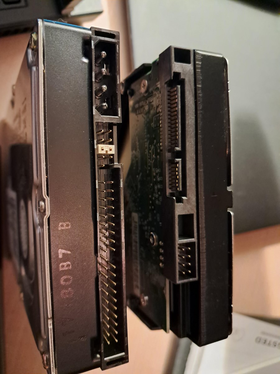

Hej! :-)
Jeg har to gamle harddiske som jeg gerne vil have sluttet til min bærbare pc. Der ligger nogle billeder som jeg gerne vil have fisket ud. Den ene harddisk er noget ældre end den anden.
Hvilke forskellige kabler skal jeg bruge for at tilslutte de to harddiske? Se foto.
På forhånd mange tak.

Det er ikke nok med kabler. Det ser ud som det er 3,5" diske. De kræver spændingsforsyning. Jeg har grejet til at forbinde dem med.. Skiv en PB til mig, så finder vi ud af noget.
Nemmere at tage dem over via en gammel stationær.
Mener det hedder IDE kabler for den ældste HDD, og SATA for den nyere HD.
Det er rigtigt, at den ene er IDE og den anden er SATA tilslutning.
Det kræver en ældre computer at tilslutte IDE (parallel forbindelse).

Og hvis der er en CDrom/DVD med, så kan du afbryde dem og tilslutte en af dine HDD'er med kablet.

Den som Thomas Mygind henviser til at købe på Temu vil ikke hjælpe dig, da den kan konvertere fra ide til sata, og du skal jo have konverteret ide og sata til usb.
Så der er noget i den her stil, som du skal have fat i.
