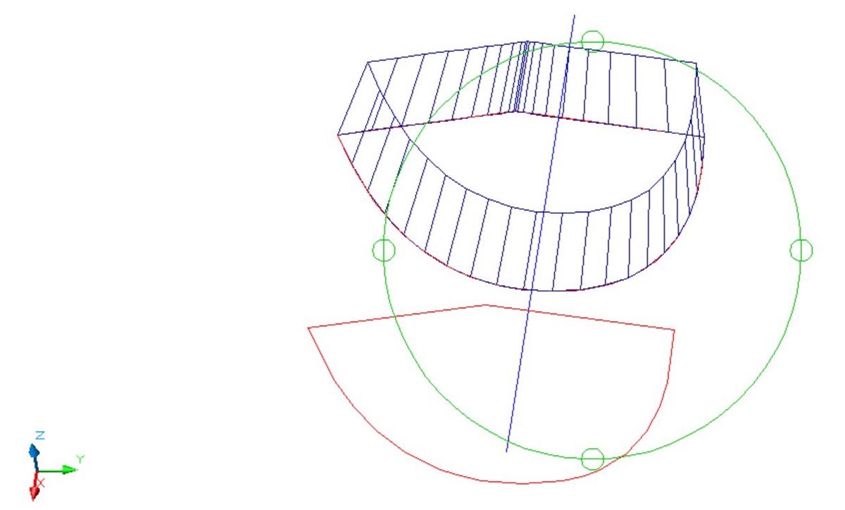

Hej, I Autocad har jeg denne tegning af en spantsektion til et modelskib, det er tegnet i 3D, og jeg har tegnet en rød spline langs ydersiden. Denne spline har jeg kopieret ud langs x-aksen, og skal så bruge den til at lave spanterne efter. Men den er stadig i 3D-format, og jeg vil gerne have den i 2D-format. Hvordan ændrer jeg fra 3D til 2D, og vinkelret på x-aksen? Jeg har tegnet masser af 2D-tegninger, men aldrig 3D, bortset fra et lille kursus for 25 år siden.

Hej Knud
Prøv kommandoen Flatten
Du kan læse mere her
